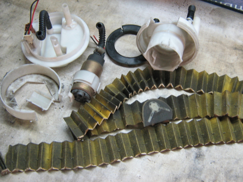

Вот так видим часть фильтрующего элемента в корпусе б/насоса
Потом вытащили из корпуса сам фильтрующий элемент
на фото , все что белое-это остатки ( опилки ) от корпуса б/насоса)
Внутри корпуса б/насоса ( крышка нижняя-топливо забирается насосом с нее ) много грязи, песка и еще какой-то мало изученной шняги...
На самом фильтрующем элементе ( типа бумага ) видны места желтого, там грязи нет, песка в складках было не так чтоб уж совсем КАРАУЛ , но мелкая пыль песочная и грязевая была...Но не совсем критично...
Пробег на этом б/насосе у Логана 2008г примерно 132ооо км.
Меняли по настоятельной просьбе клиента, в связи с тем, что он испытывал какие-то рывки при движении... , после замены б/насоса проблема не ушла....
