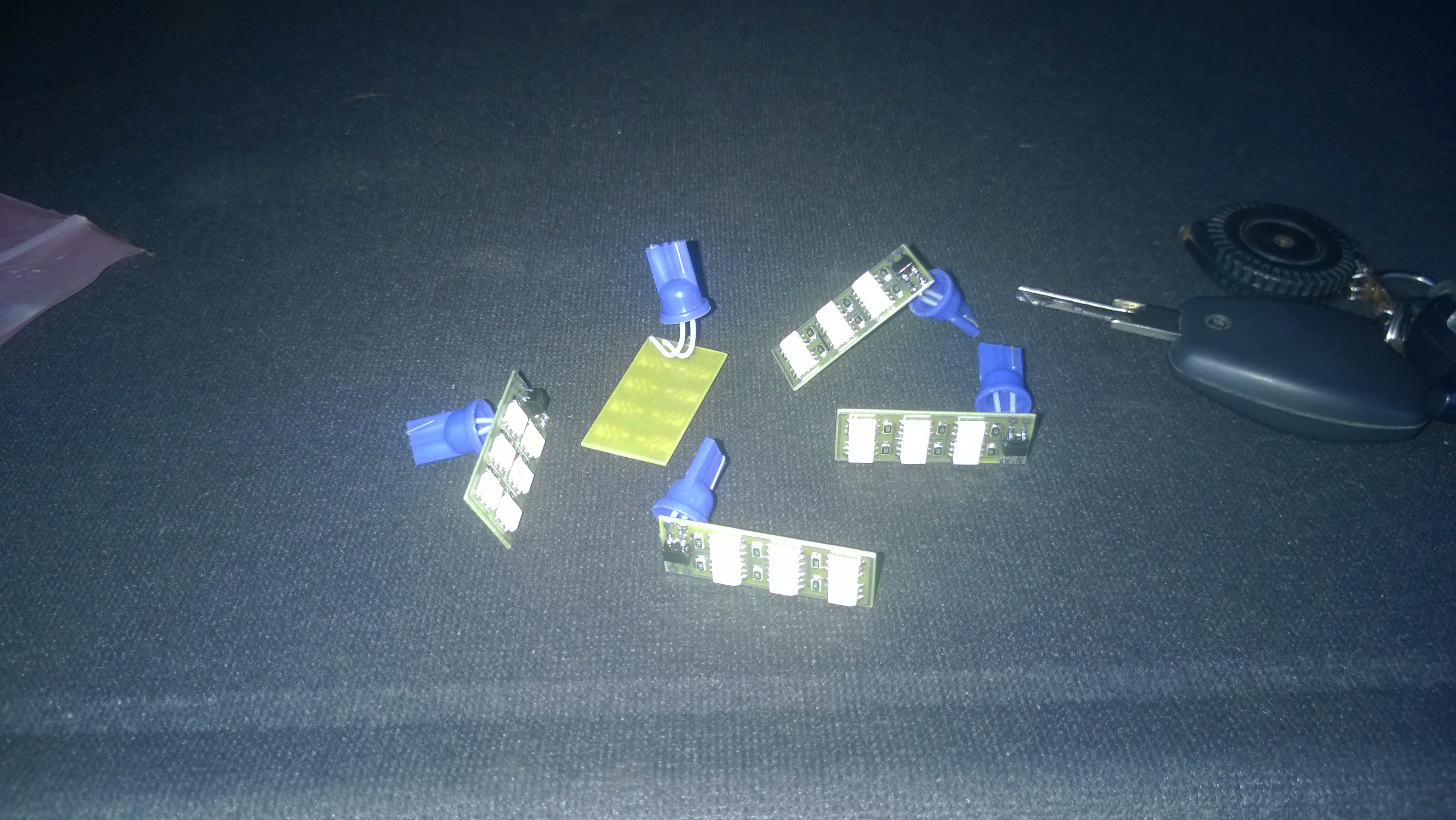

Это последнее что можно было бы, на мой взгляд, поменять в авто. Изменения в головное освещение я принципиально не вношу...
Итак меняем лампы накаливания в плафонах освещения заднего регистрационного номера:
Изготавливаем светодиодные модули
Вот и готовые модули
Снимаем плафон
Аккуратно нажать на фиксатор (язычок/защелка) с внутренней стороны и освободить один край плафона. Затем вывести задний фиксатор и снять плафон.
Устанавливаем светодиодный модуль
Вынимаем лампу накаливания и на ее место устанавливаем светодиодный модуль. В этот раз, что бы не заморачиваться с полярностью, разместил на плате SMD диодный мост
Вставляем плафон и сравниваем что было и как стало
Покатаемся, посмотрим, все таки яркость нужно будет немного задавить...
ЗЫ возможно слукавил по поводу последней доработки... Имеются еще и боковые повторители указателя поворота, но это уже отдельная тема
