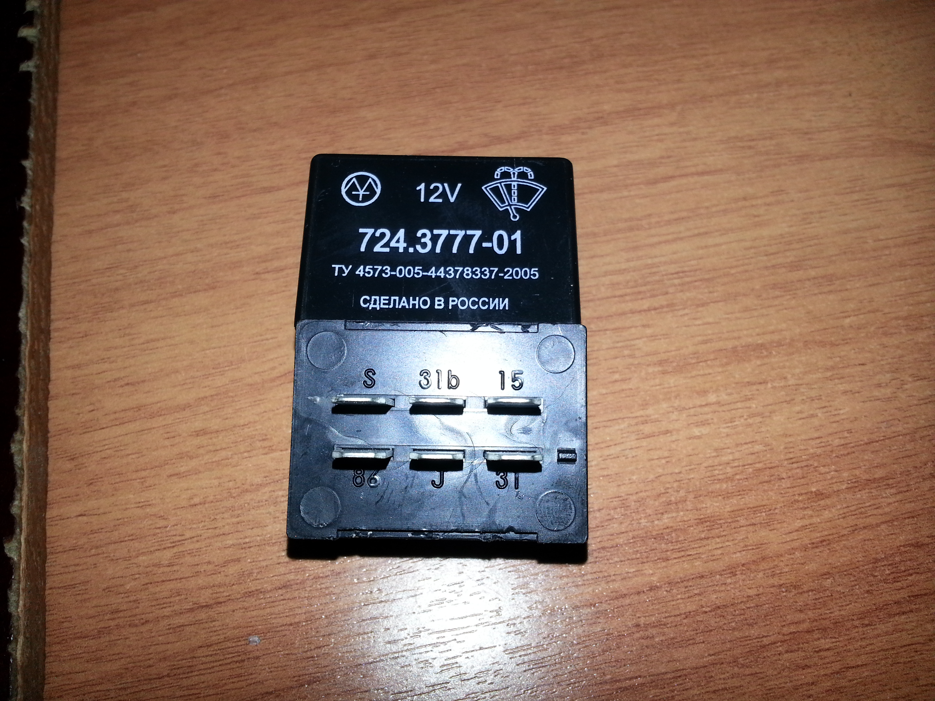

Если Вы его вскроете, сфотографируете плату с обоих сторон, наверное смогу сказать точно.
Юрий, вот вскрыл релюшку 724.3777-01 от "Энергомаш", также на просторах инета нашёл схемку 723.3777 Энергомашевской релюшки, выборочно сравнил по элементам на плате и в схеме вроде схожи, досконально не проверял, электролит с обратной стороны в отличие от схемы 723.3777 номиналом 4.7Мкфх50В, печатная плата залита силиконом, т.е. легко при подковыривании вскрывается. Контролёр PIC16F629.
Вопрос к Юрию, можно исключить релюшку как у вас в 54.3777 ?
Для большей наглядности нарисовал невидимые (оборотные) элементы на печатной стороне, полярность электролита, ключ ножек контролёра...., в некоторых местах отблиски силикона закрасил, чтобы лучше были видны ход печатных дорожек платы.
