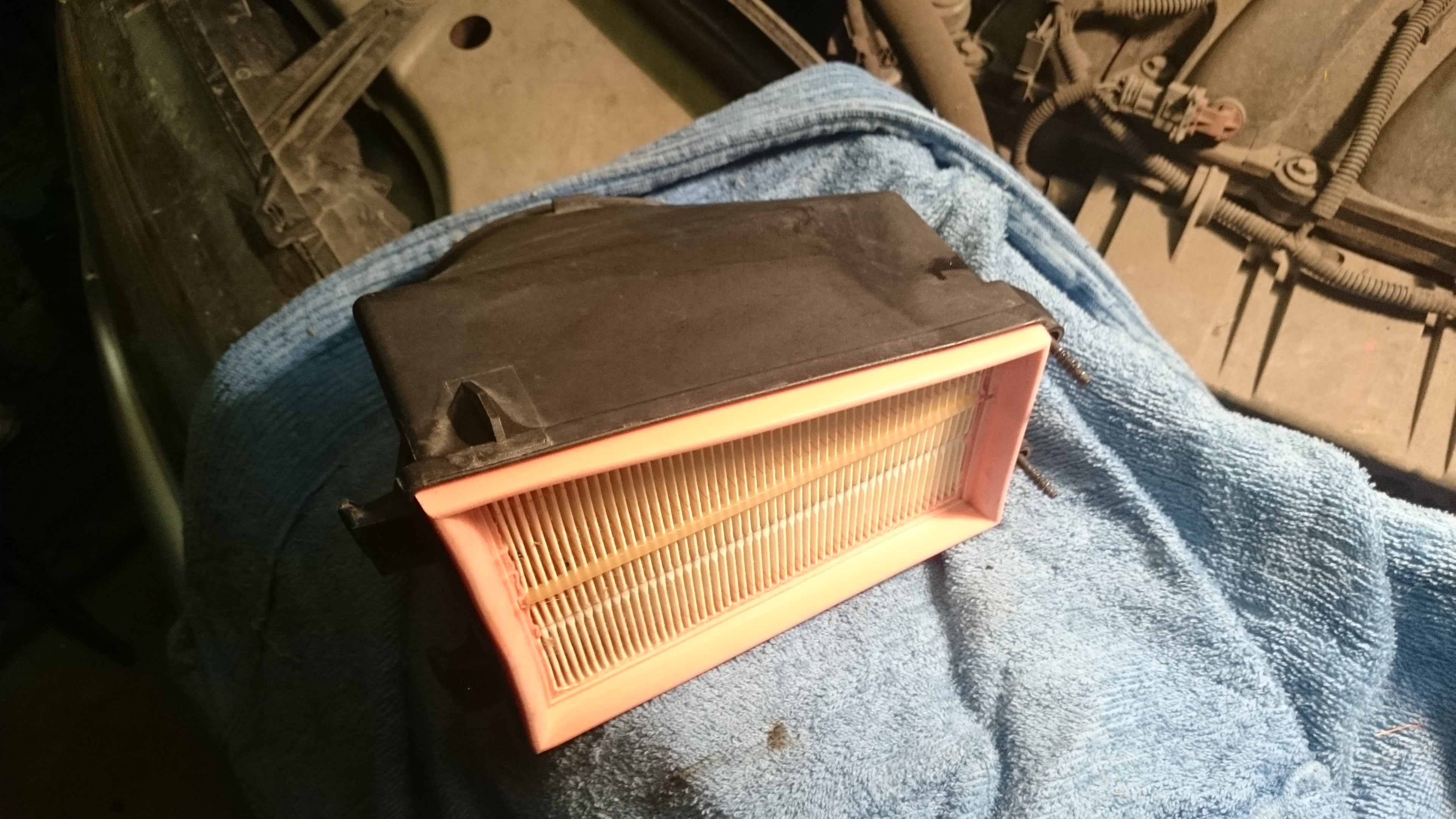

ЗАМЕНА ВОЗДУШНОГО ФИЛЬТРА
Итак, открываем в смартфоне книгу "Рено Дастер 4х2, 4х4, устройство, обслуживание, диагностика, ремонт" издательства "За рулем"
и начинаем разбирать резонатор воздушного тракта. Сначала отсоединяем резиновый хомут резонатора (1) и отсоединяем патрубок резонатора от патрубка крышки корпуса воздушного фильтра (2).
Сжимаем пальцами два фиксатора трубки вакуумного усилителя и ...
отсоединяем трубку.
Делее берем ключ Torx T-25 ...
и отворачиваем два винта крепления крышки воздушного фильтра
далее снимаем крышку корпуса воздушного фильтра со сменным элементом
и видим такую картину
Вымываем и насухо протираем крышку воздушного фильтра, устанавливаем сменный элемент, плотно усаживая резиновые края элемента в крышку
Собираем в обратной последовательности
