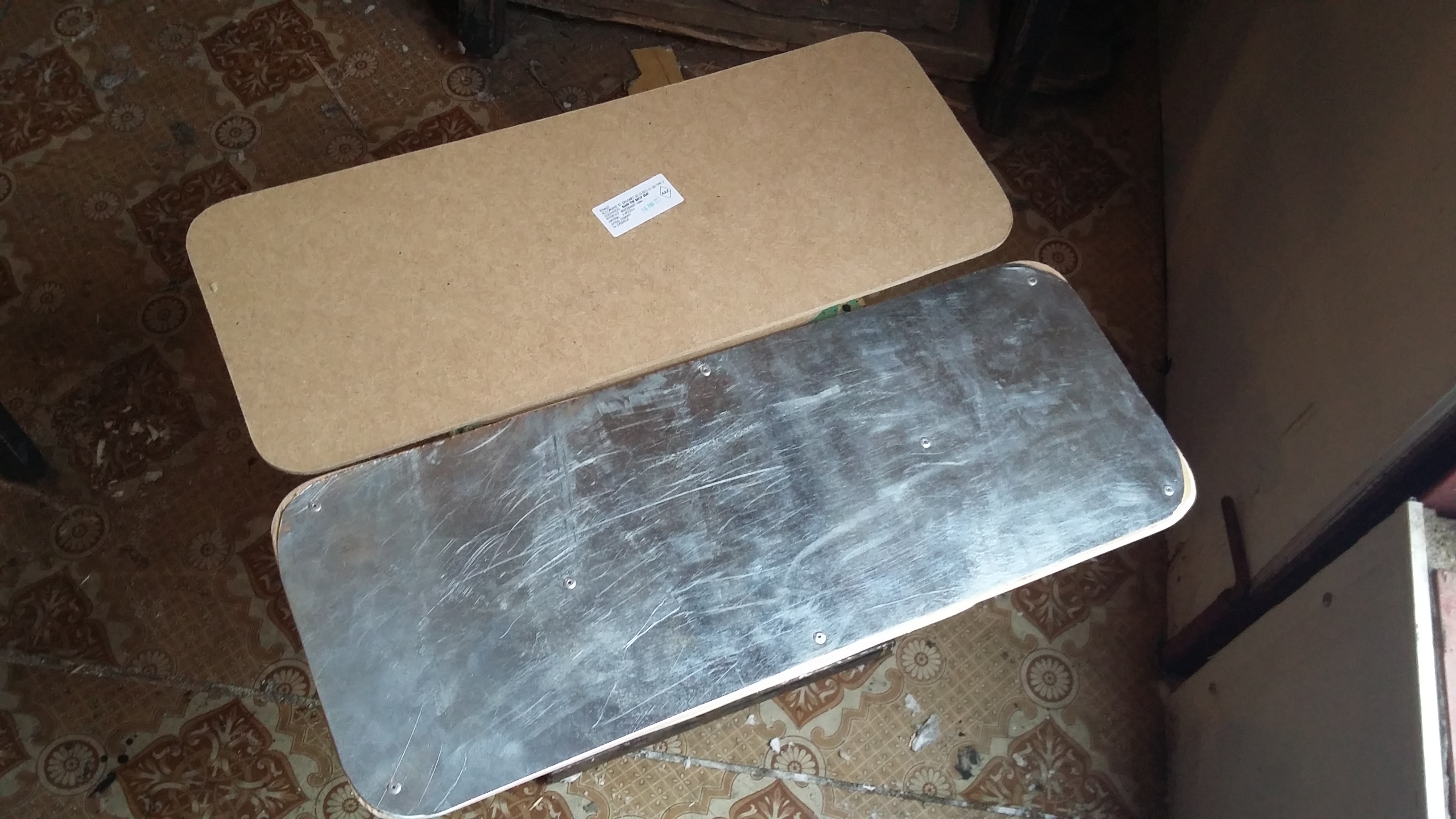

Я под родные чехлы с трудом 4мм ДВП затолкал, а натягивать поверх коеровские чехлы было ещё сложнее. Что касается задних спинок, у меня есть мысли по усовершенствованию этого места, пока детально не проработанные - вынести усиление наружу. Тогда может и влезет.
Сегодня заменил усилители. Влезла фанера 6 мм обшитая железом 0.9 мм.
