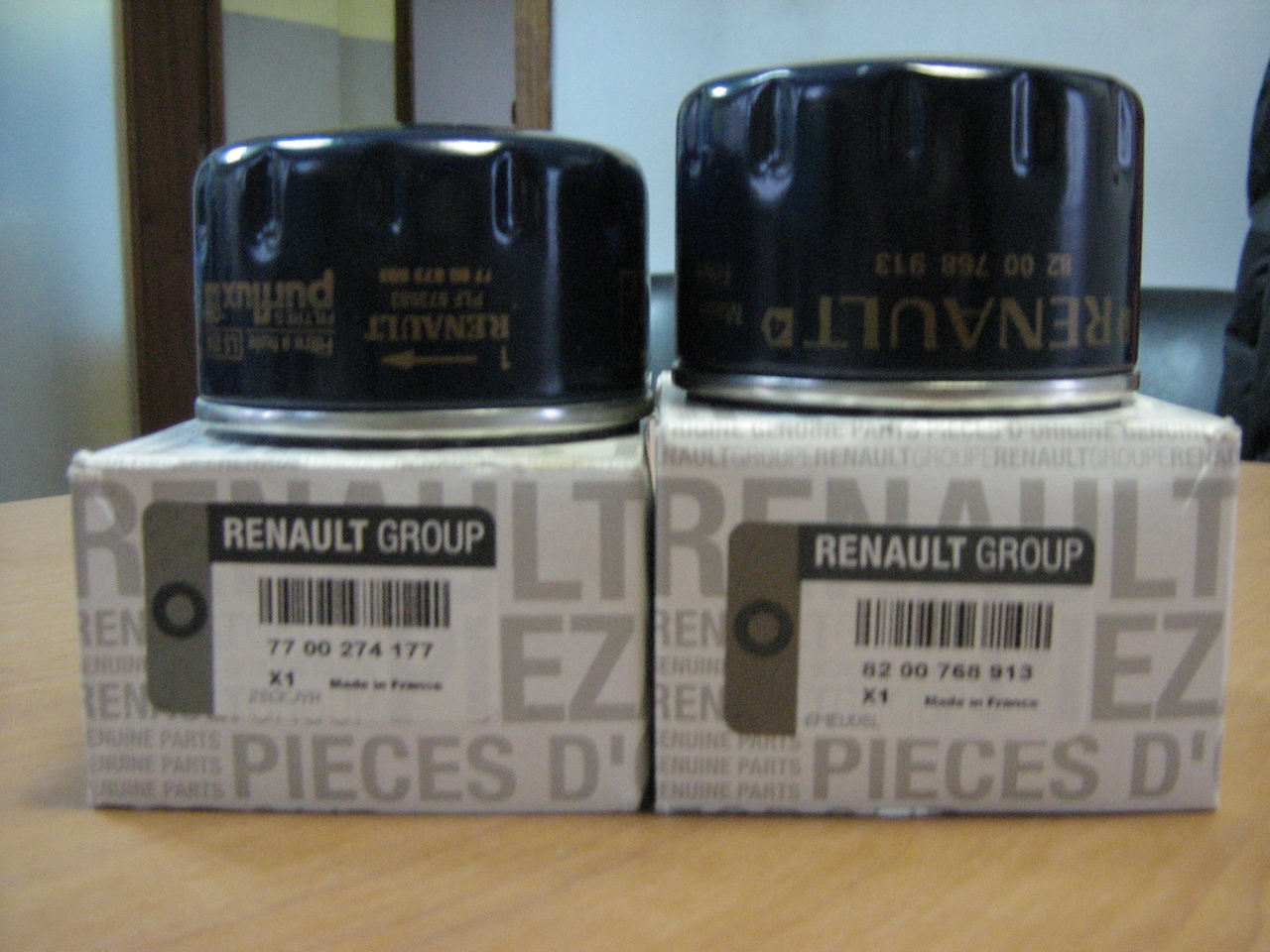

В итоге фильтр масляный забраковали и поставили свой.
Сослались что "фильтр не такой конструктивно вообще, и что туда не встанет"...
Я не поленился и купил у них ОРИГИНАЛ за 322 руб.
Фильтр масляный Renault 7700274177 для 1,6 16V - с лева
Фильтр масляный Renault 8200768913 для 2,0 16V - с права
Как можно на фото заметить, фильтр с новым номером банально выше на 5 мм.
Все остальные размеры - одинаковые.
Мало того, что эти фильтра взаимозаменяемые по всем автокаталогам всех поисковых систем..
Мало того, что такой фильтр от 1,6 16v я уже ставил на Дастер с мотором 2,0 ...
п.с. Сам на нем, на 7700274177 езжу.
