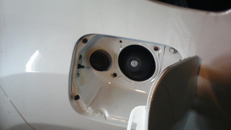

Далее посмотрев на это дело, а тут недавно еще и замок крышки бензобака замерз, решил сделать дистанционное открытие люка и поменять крышку на обычную. Крышку еще не купил, а вот открытие реализовал.
Активатор использовал от Нексии (96178614):
кнопку решил использовать от нее же (96175950)
Подключил через обычное 5-ти контактное реле(использовал как 4-х контактное).
Кнопку разместил рядом с кнопкой включения обогрева сидения:
На активаторе есть трос аварийного открытия, после установки активатора выглядит так:
Ну и как выглядит с открытым лючком:
возле защелки остатки малярного скотча, наклеил, что бы при сверлении и монтаже не повредить краску.
