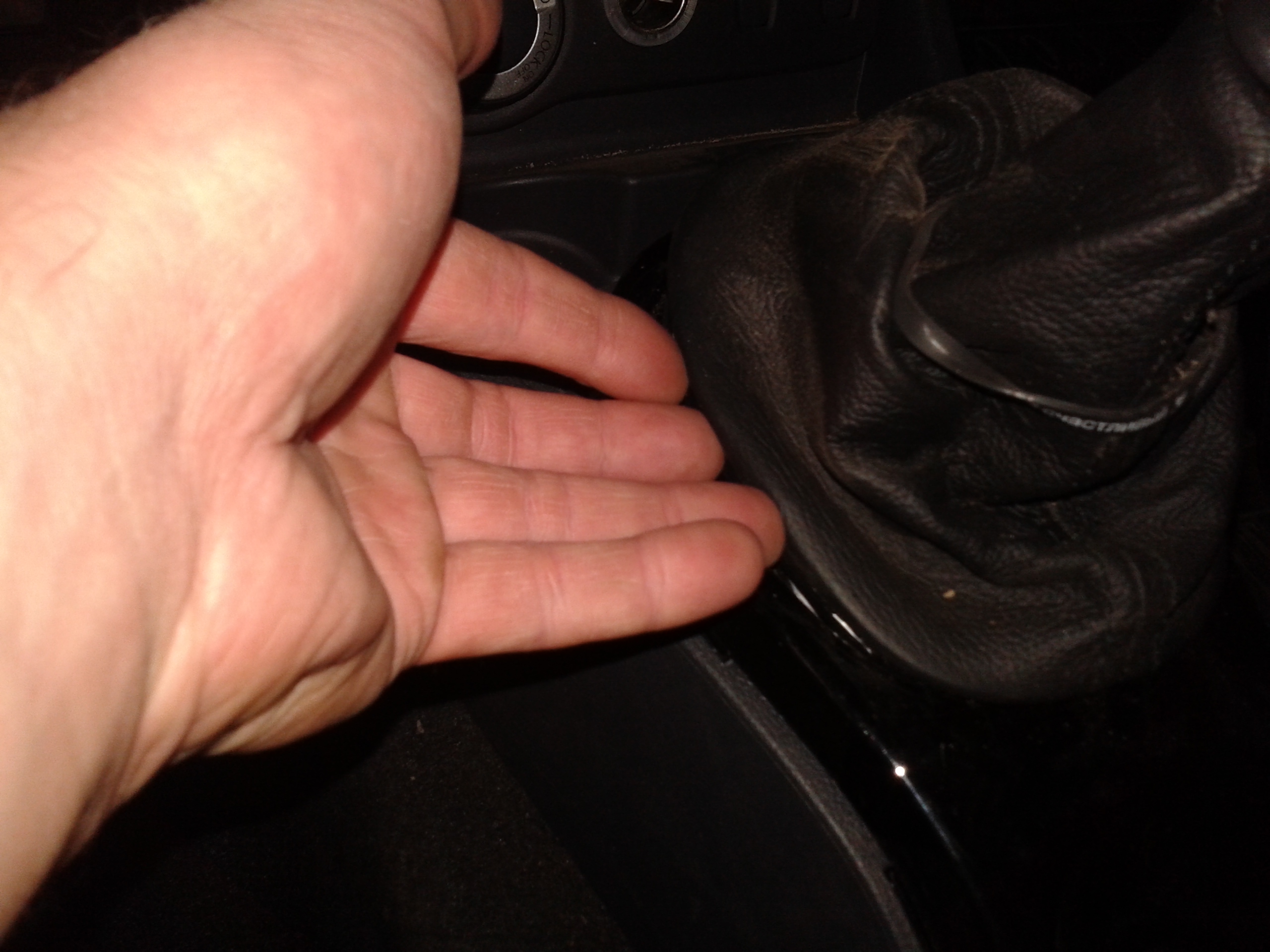

Снял кожух с КПП и отсоеденил провода от джойстика управления боковыми зеркалами.
Сдернул с защелок

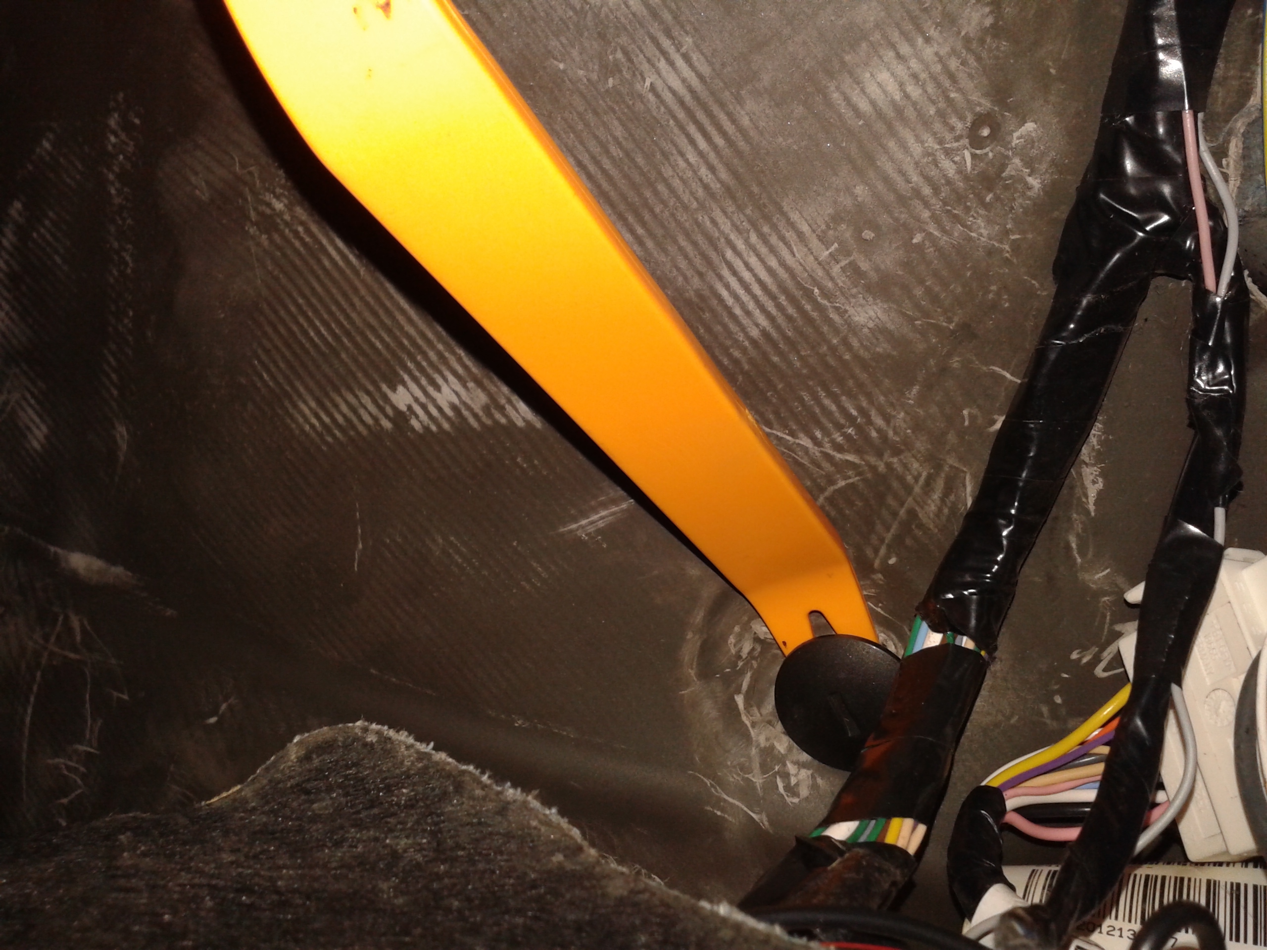

Вытащил клипсы штатной шумки дабы подложить под неё свою вибру и шумо изоляцию
Вытащил пенопласт
Снял воздуховоды напольные чтобы не мешались. Они на выходе воздуха снимаются клипсами и потом сдергиваются.

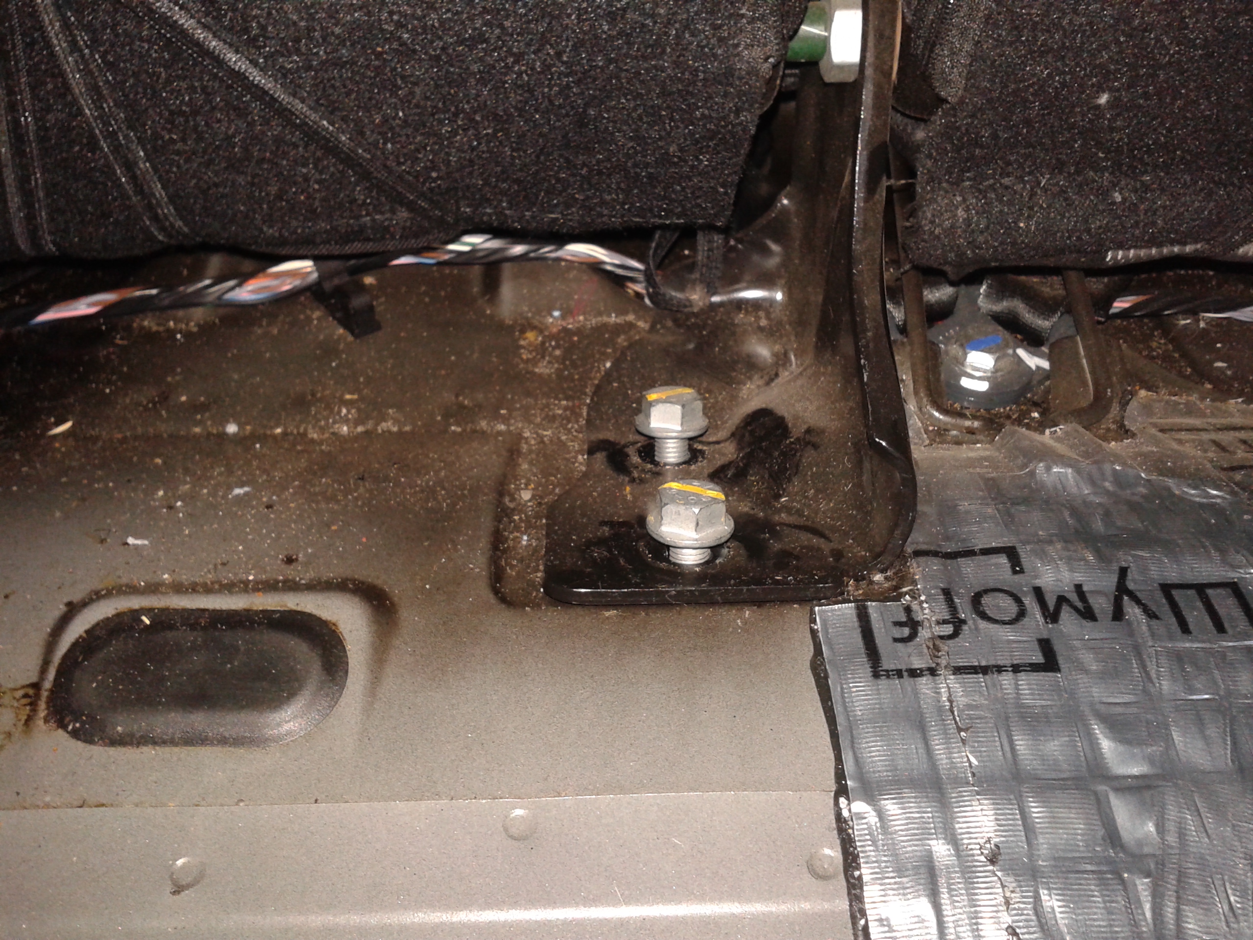

Делал в два слоя.
первый слой вибра 4ка,
второй слой шумка КОМФОРТ 6ка.
Под пенопластом сделал только вибру т.к. если бы наклеил ещё и КОМФОРТ то пенопласт не встал бы на своё законное место. Если бы делал еще раз, то скорее всего лучше бы наклеил несколько слоёв КОМФОРТа вместо пенопласта.
Эффект есть меня он удовлетворил, но сказать что тишина 100%ая - увы нет. Осталось пол багажника , не хватило виброизоляции.
