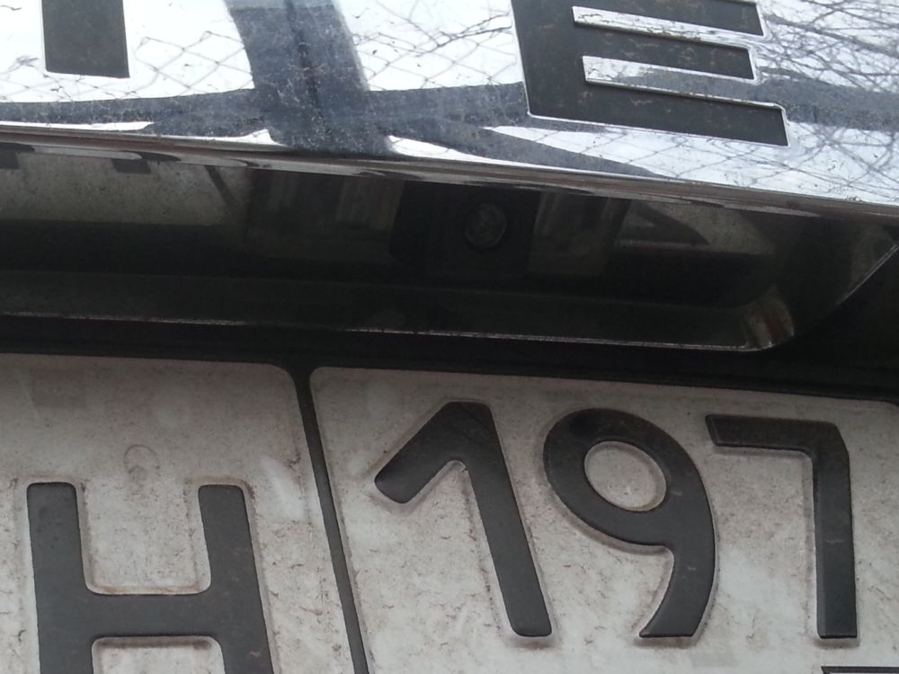

На праздниках была установлена камера заднего вида от DaveMF.
Сам девайс встал в посадочное место вообще без проблем. Я даже не стал клеить на двухсторонний скотч. В левом фонаре подсветки номера поменял светодиоды на те, что были в комплекте с камерой. Дело в том, что у меня стояли белые светики, а в плафоне с камерой стоят желтые.
Что бы протянуть провод в полости задней двери, пришлось отрезать один из "тюльпанов", на проводе идущем в комплекте. Провод затянул, практически без проблем с помощью куска электромонтажной протяжки, а вот просунуть провод через резиновый рукав, соединяющий пятую дверь с кузовом оказалось не просто... Тут помогла стальная проволочка.
Камера, которая была установлена ранее на третий стопарь, была демонтирована, и вместе ее подключения, была подключена на скрутках новая.

Во вложении пара фоток "ниочем"
