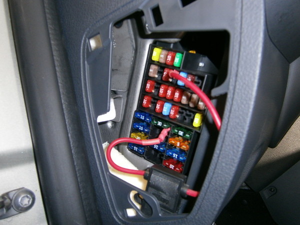

Вот фото как безболезненно перекинуть провода для включения ПЕРЕДНИХ стеклоподъемников, минуя замок зажигания.
