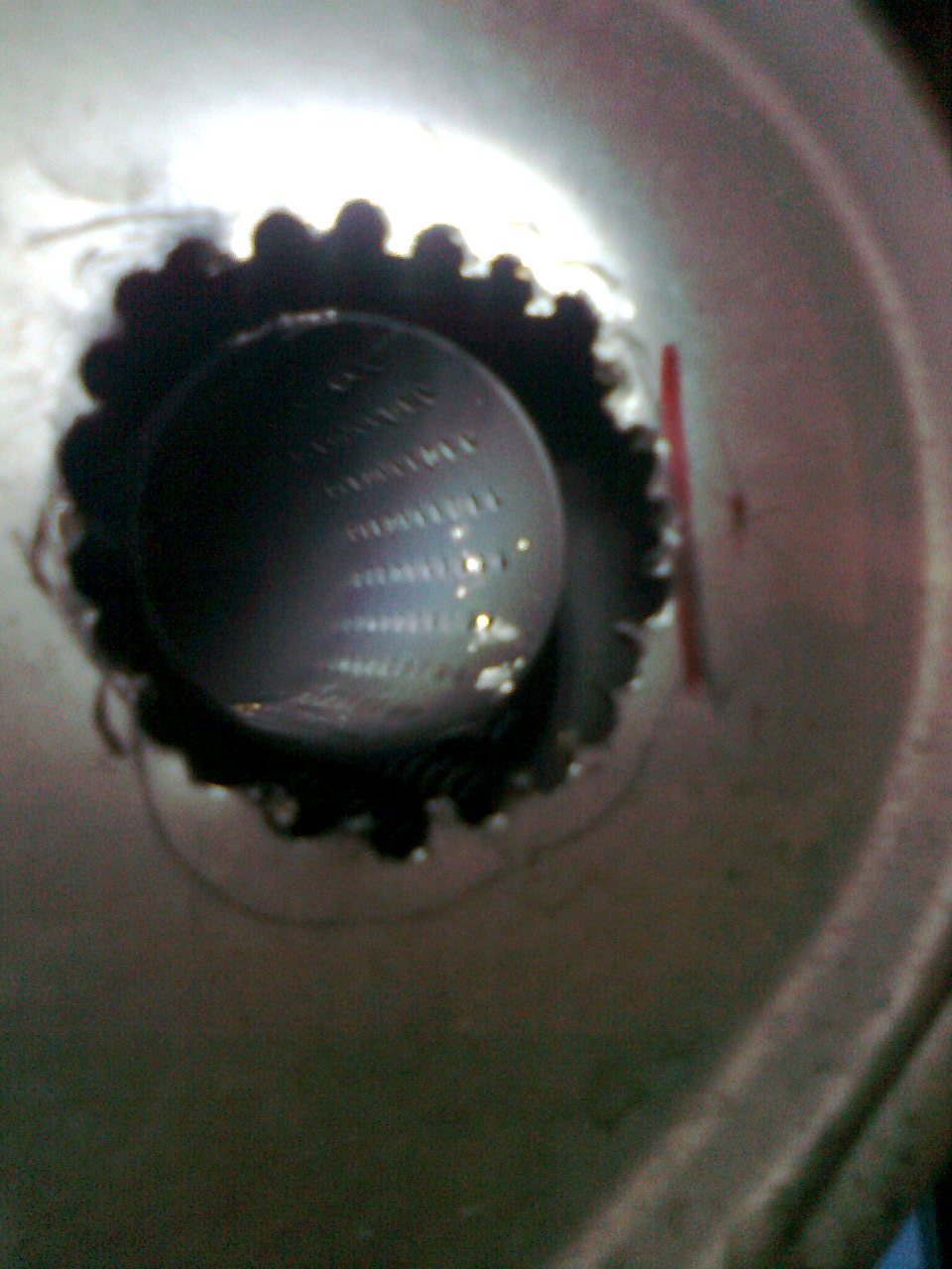

Замерили, разметили, посверлили,
попилили, порезали, опять все промерили,

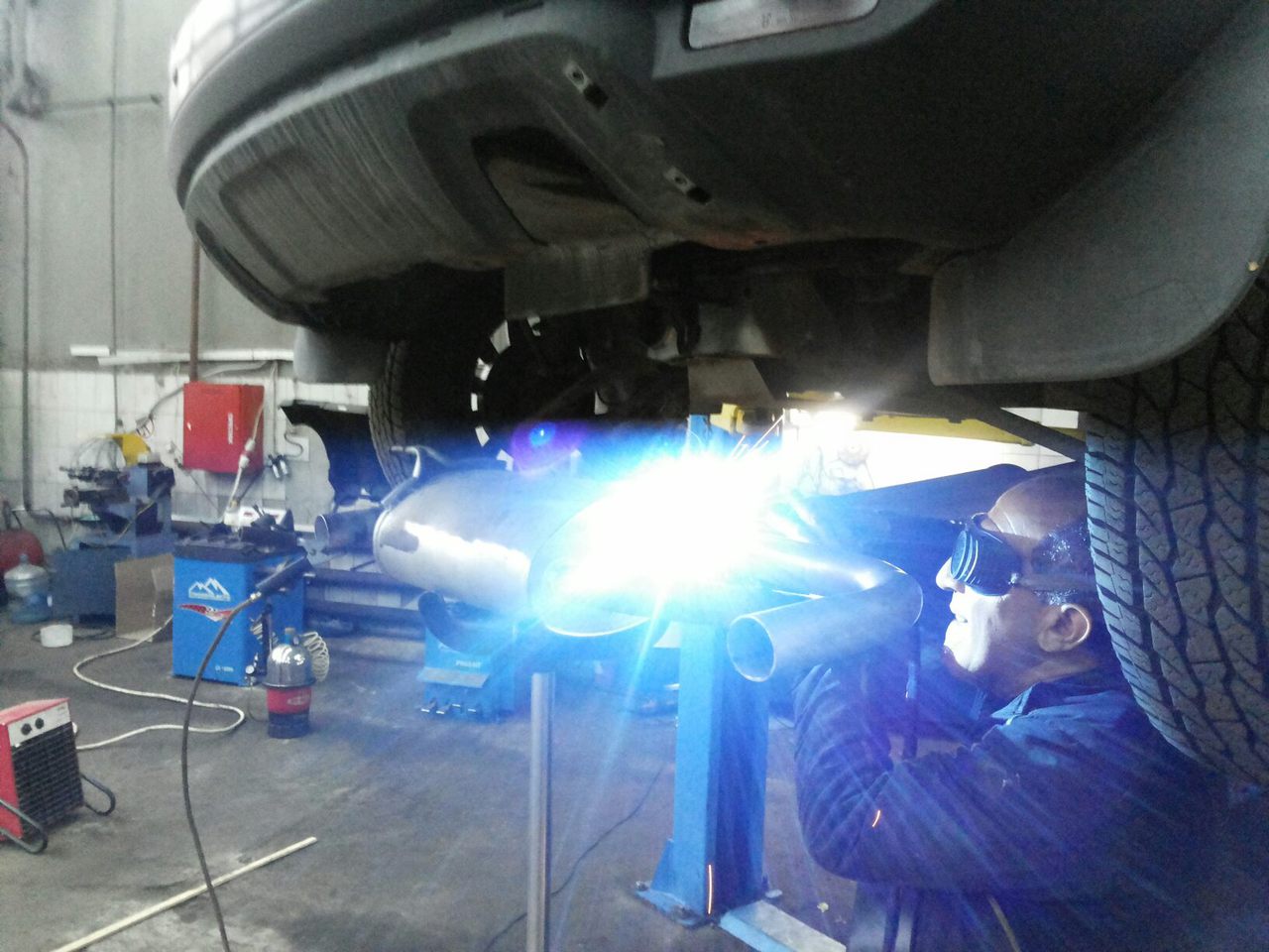

прикинули, перекурили, чаю попили, снова прикинули, примерили и притащили полуавтомат и сварщика д.Каху, нашего соседа с кузовного ремонта...
отблагодарил аццкого сварщеГа 500 рублями и оттащили его оборудование обратно...

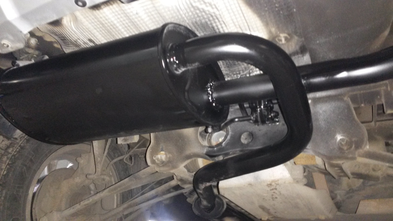

Покрасил глушак с баллона за 250 руб. краской, три слоя, чОрный меньше всего бросается в глаза...
Подсобрали все на место
п.с. Когда сел в машину и завел мотор , чОтко услышал звук выхлопа !!!! приятный, не мешающий, не басовитый а просто мурчание... Но уже через полчаса дороги заметил что не слышу его вообще... Когда стоишь рядом не различимо. Кто-то спросит а выхлоп идет в обе трубы одинаково ?? - Да, одинаково.
Итого: 2650 руб. на всё. и ТРИ часа интересно проведенного времени .
