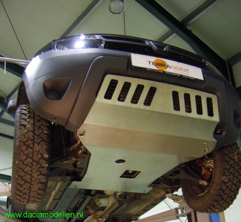

Сообщение от Sherman Посмотреть сообщение
Hudozhnik, такую можно сделать? http://duster-clubs.ru/forum/attachm...1&d=1411727052
Velobaiker (Balu) на форуме уже была тема. Это тюнинг Дастера немецкой фирмы TERRANGER. У них на сайте можно заказать, цена данной защиты - 499 евро. Я думаю Патриот вполне могли бы доработать свою увеличенную защиту, чтобы она также вставала как на этих фото. Ну, или Художник при желании смог бы создать нечто подобное...
Вот смотрю на фото, репу чешу. Тут похоже ставили поверх штатной? Если не заморачиваться толщиной - и сделать поверх - то относительно легко можно, например из стали S=2 или 3 мм. Чтоб не бренчала - использовать резиновые накладки (скотч, силикон) Если снимать штатную, то меньше 4 мм делать - значит, ослабить моторный отсек. Либо комбинированую - днище 4 мм, бампер - 2 мм. Иначе неоправданно тяжелая будет. Соединение либо сварное, либо на нержавеющих заклепках. Как думаете?
