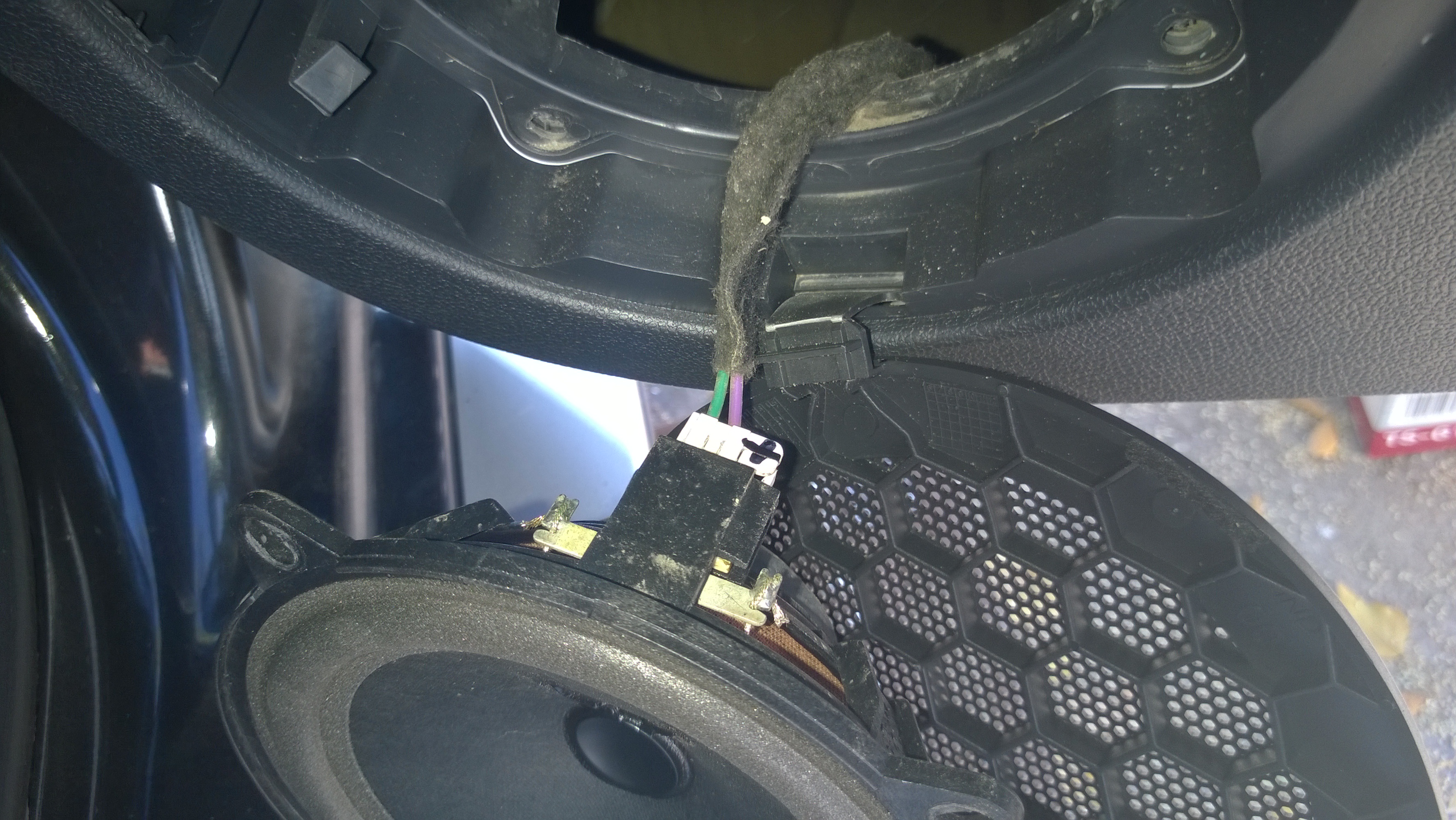

Был как то от форумчан вопрос по проводке передних и задних динамиков, по случаю заменил динамики... В принципе процедура не сложная, но пусть будет...
Снимаем декоративную накладку
Использую пластиковую монтировку поддеваем декоративную накладку динамика/сетку с боку или сверху
Снимаем штатный динамик
Откручиваем торксом на 15 четыре самореза и вынимаем динамик.
Нажав на фиксатор сбоку отстыковываем разъем динамика.
В колодке динамика имеется маркировка "плюса" - это фиолетовый провод
Переходник
Так как на штатном динамике разъем делаем переходник. Подбираем клемму, к разъему штатной проводки и методом пайки (или обжима) делаем переходник. При изготовлении переходника учитываем полярность (на устанавливаемых динамиках узкая клемма "минус", а широкаю "+"). Маркером пометил на колодке разъема жгута "+"
Собираем все в обратной последовательности...
Аналогично во всех остальных дверях.
По цветам проводки
Честно говоря я немного в замешательстве от цветовой маркировки...
1. Водительская дверь: Фиолетовый "+", Бежевый - "-"
2. Передняя пассажирская дверь: Фиолетовый "+", Бежевый - "-"
3. Левая задняя дверь: Фиолетовый "+", Зеленый - "-"
4. Правая задняя дверь: Фиолетовый "+", Зеленый - "-"
В итоге в основной косе жгута Фиолетовый на все четыре двери "+" и не определить без прозвонки на какую из дверей (какой канал) идет, так же по цвету "минуса" можно лишь определить задний или передний фронт, а правый или левый только прозванивать....
