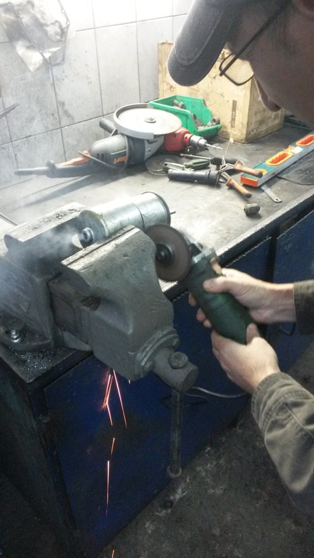

И так к тугому очку и НЕОРИГИНАЛЬНОМУ фильтру.
Имеем фильтр Patron PF3007
Вся грязь на фильтрующем элементе от "болгарки" .
Внутри фильтра нет ничего. Там чисто. Что удивительно.
Хотя и не удивительно вообще...
Это второй фильтр распиленный с одной машины, первый распиленный в начале темы.
Только проверенные брендовые заправки.
Замена топливного фильтра каждые 10ооо км.
Как реально работает никто не знает.
