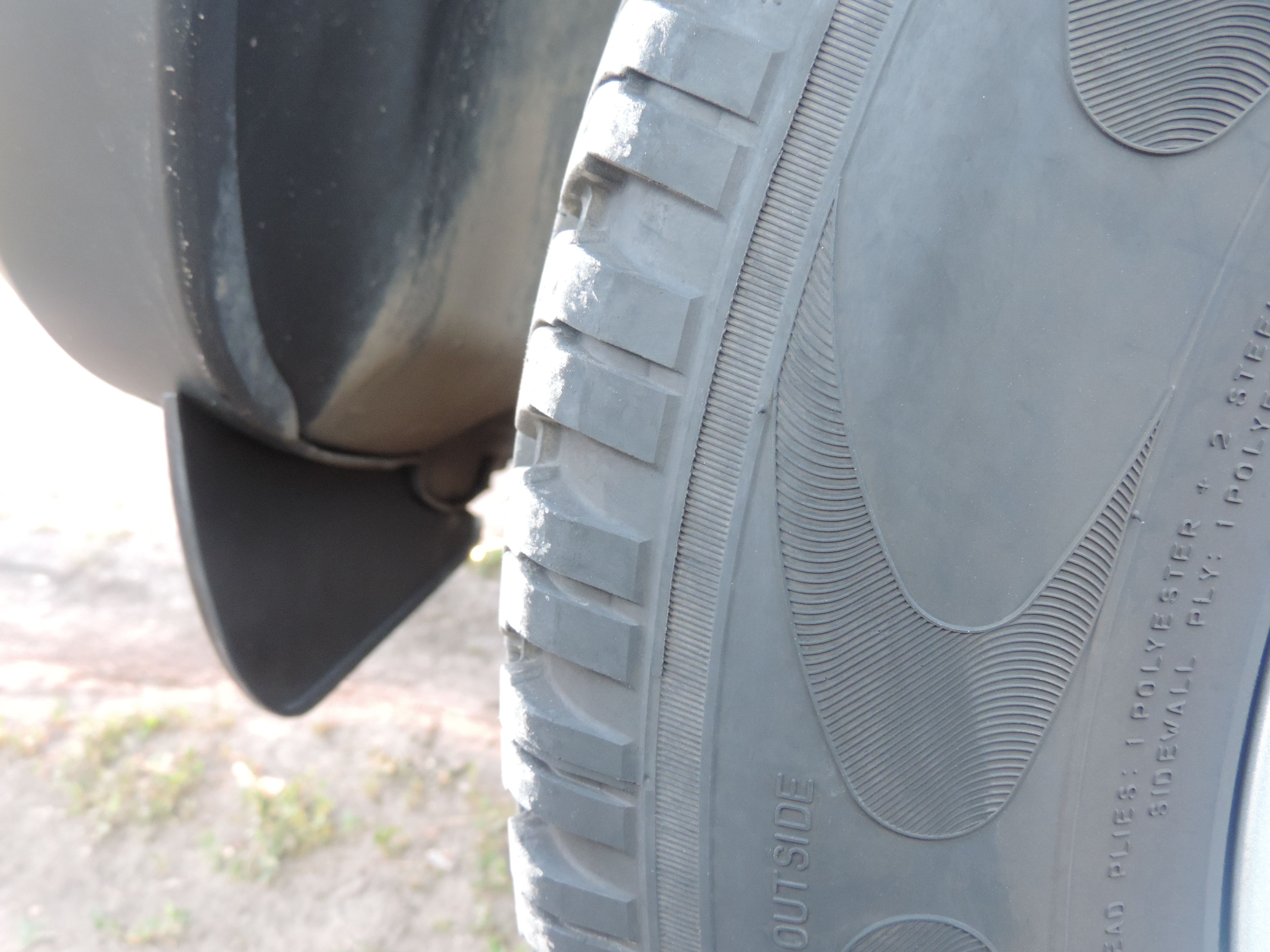

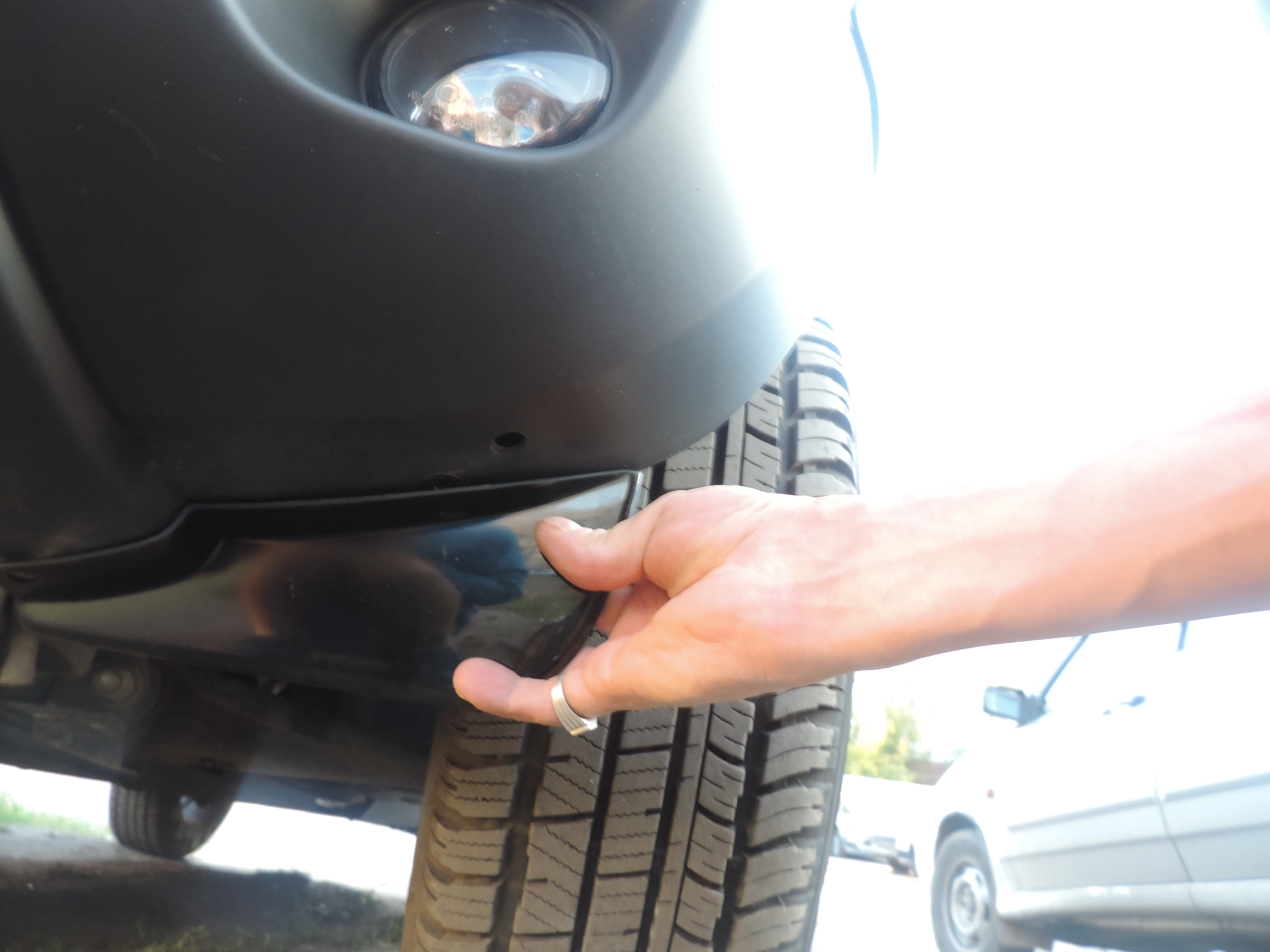

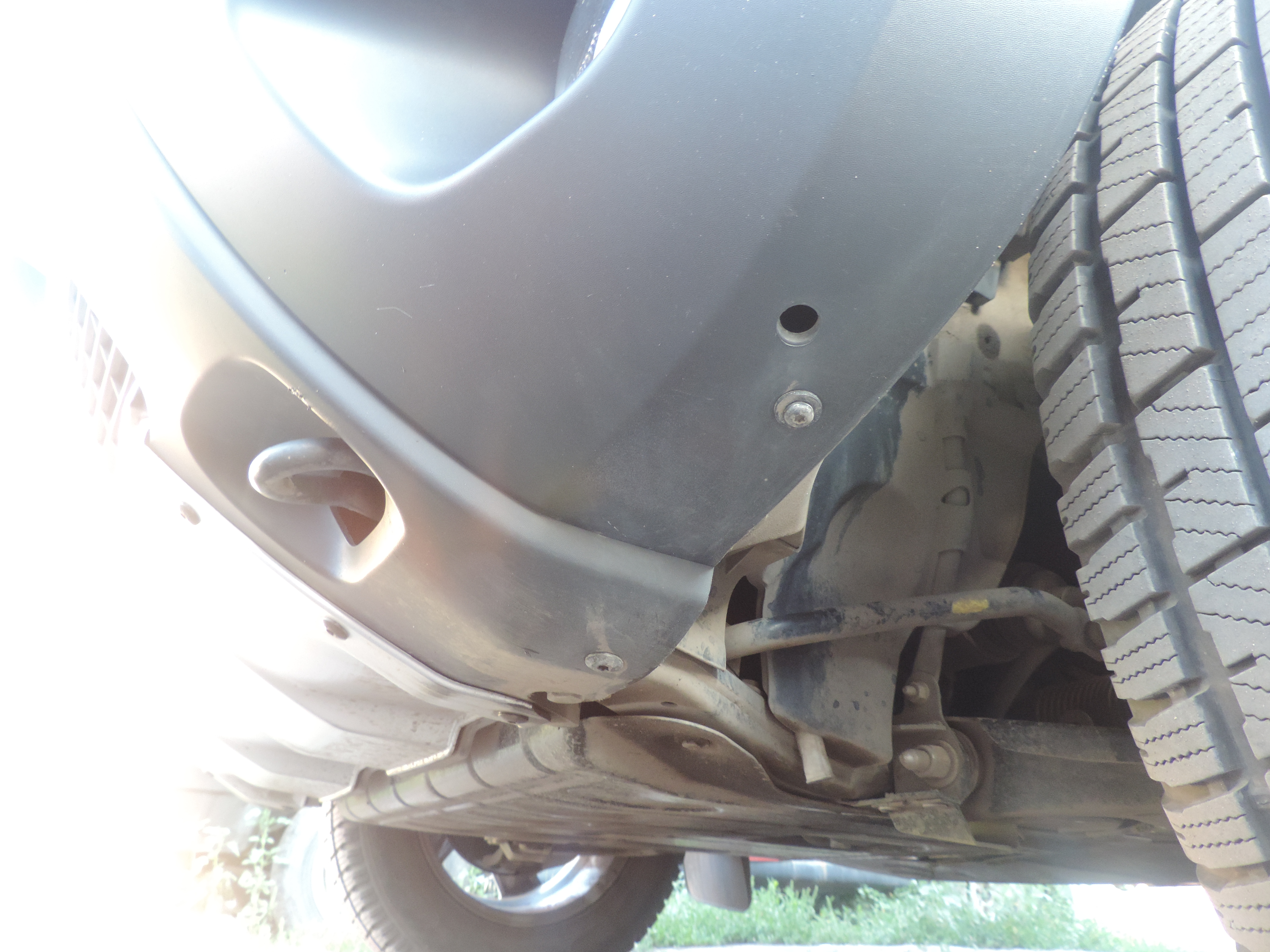

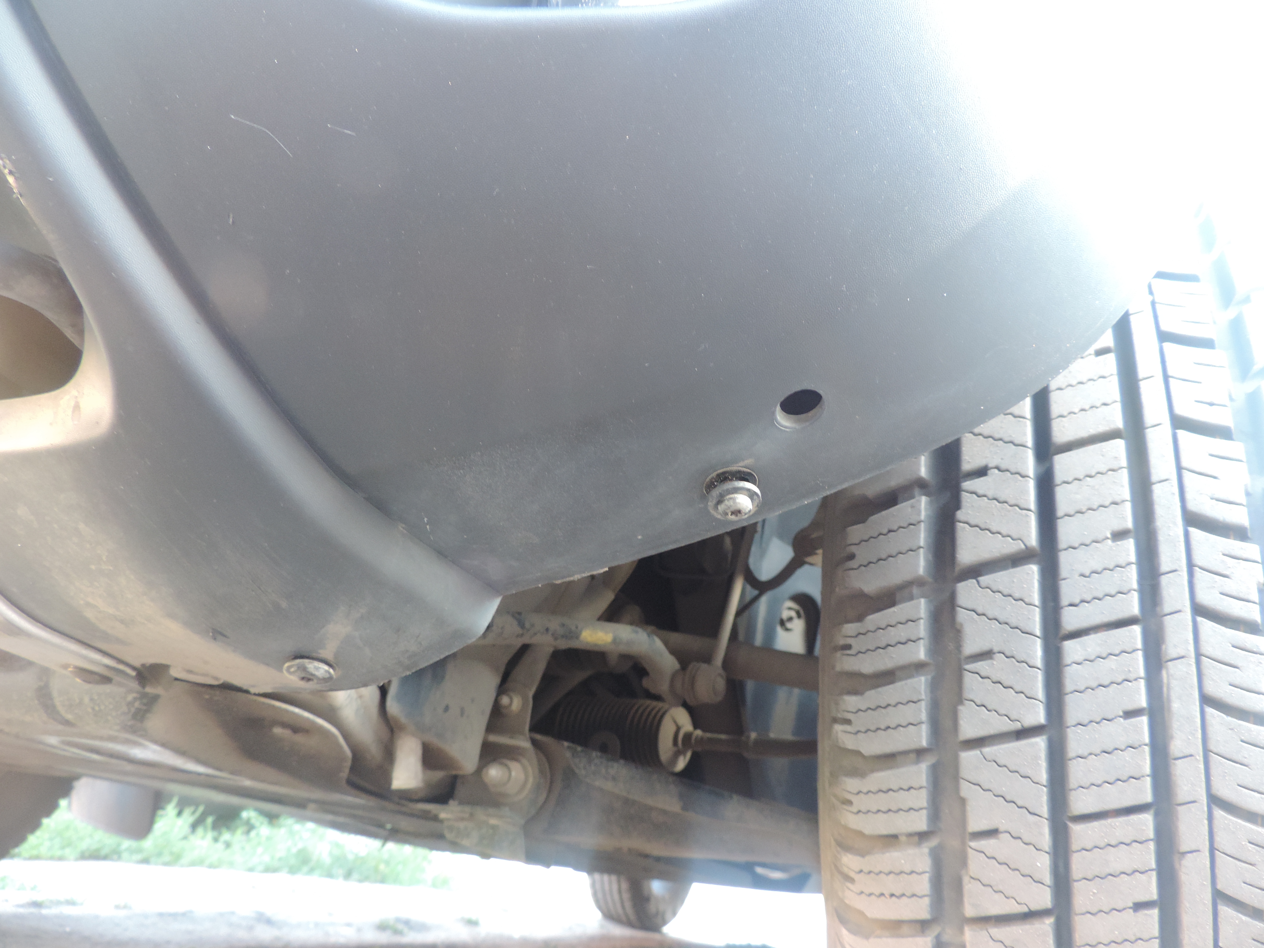

Установил аэродинамические щитки от ДАСТЕР-ГАРД, процесс установки особого фотоотчета не требует, все просто, доступно, яма и гараж не нужны...
Из инструмента только два ключа торкс на 15 и на 30
Откручиваем саморез и винт крепления бампера и переднего подкрылка
прикладываем щиток и вворачиваем в штатные места винт и саморез, все, щиток стоит...
