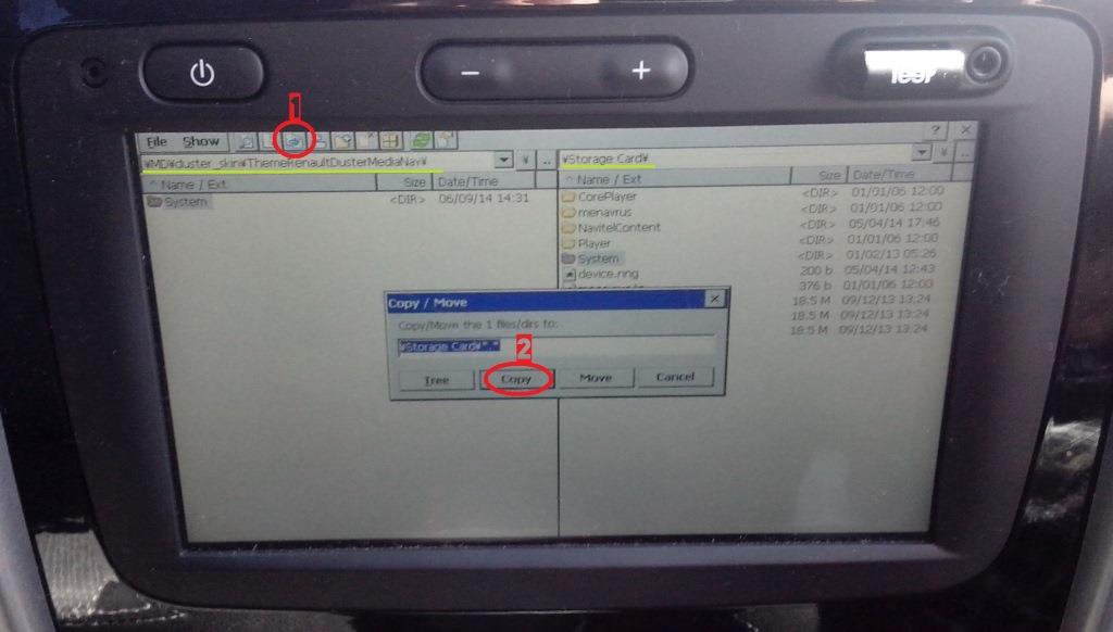

Сменил стоковое оформление Media-NAV. Спасибо большое Руслану ака web-ruslan за проделанную работу и отдельное спасибо за то, что делится результатами с нами, и прошу заметить абсолютно бесплатно!
(Темы как для установивших Менаврус, так и для тех у кого его нет.) - приврал я тут маленько.
Обновление только для Манавруса, потому как к внутрянке без него не добраться. В архиве есть темы отдельно для оболочки Менавруса.
Собрал в один архив:
  • DusterDarkMix Темная тема
  • DusterLightMix Светлая тема
  • Default Стоковая тема
  • Photoshop_src Шаблон для создания собственной темы
Установка:
открываем TotalCommander, на одной панели выбираем нашу флешку "MD", а на другой магнитолу "Storage card".
Находим на флешке заранее распакованные архивы и копируем System c флешки в System магнитолы. Выключаем на 20 сек. Включаем и получаем вот такой вид (темная и светлая темы соответственно):
