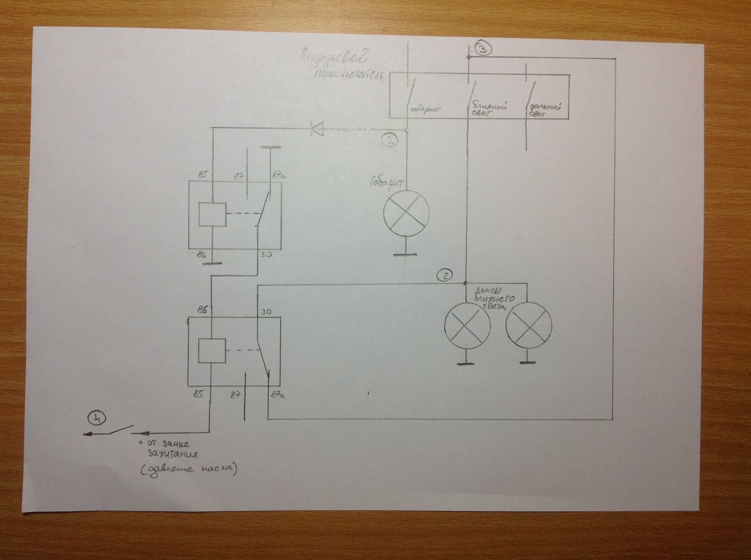

Сколько не езжу на разных авто, для меня самым удобным в использовании является режим "авто", когда при заведёном двигателе горит ближний свет. Поскольку в Дастере нет реле на ближний свет, то решил накидать схемку. Прошу ваше мнение и от знающих совет, в каком месте лучше подключать соединения 1, 2, 3, 4 (обведены в кружки)?
