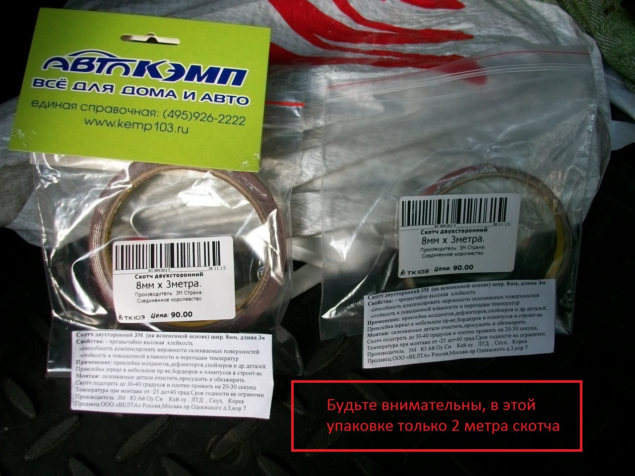

Вторая плюха была, когда приклеил защиту №2, сместив её чуток вправо. Ну чуток - почти не заметно. Когда утром пришёл, правая часть защиты плохо проклеилась и отошла. Придавил, вечером опять отошла. Пришлось аккуратно "отдирать". Оставшийся на бампере скотч хорошо скатывается пальцем. При тщательном осмотре обнаружилось, что с одной стороны (справа) на защите недостаточно подрезана кромка. Скотч не доставал до "тела". Невелика беда - пришлось слегка сточить. Поехал в КЭМП и прикупил скотч ЗМ. Взял 2 упаковки на случай неудачи. Кстати в маркировке ЗМ - "З" это буква или цифра?
Снова обезжирил и приклеил. Во время работы было обнаружено, что в упаковке (90 рубл.) не три метра скотча, а два. На приклейку одной защиты №2 - не хватает несколько сантиметров (хорошо, что взял 2 упаковки). Возможно путаница возникла из-за "3М", как будто три метра.
Проверил, всё теперь ровно и нормально держится.
