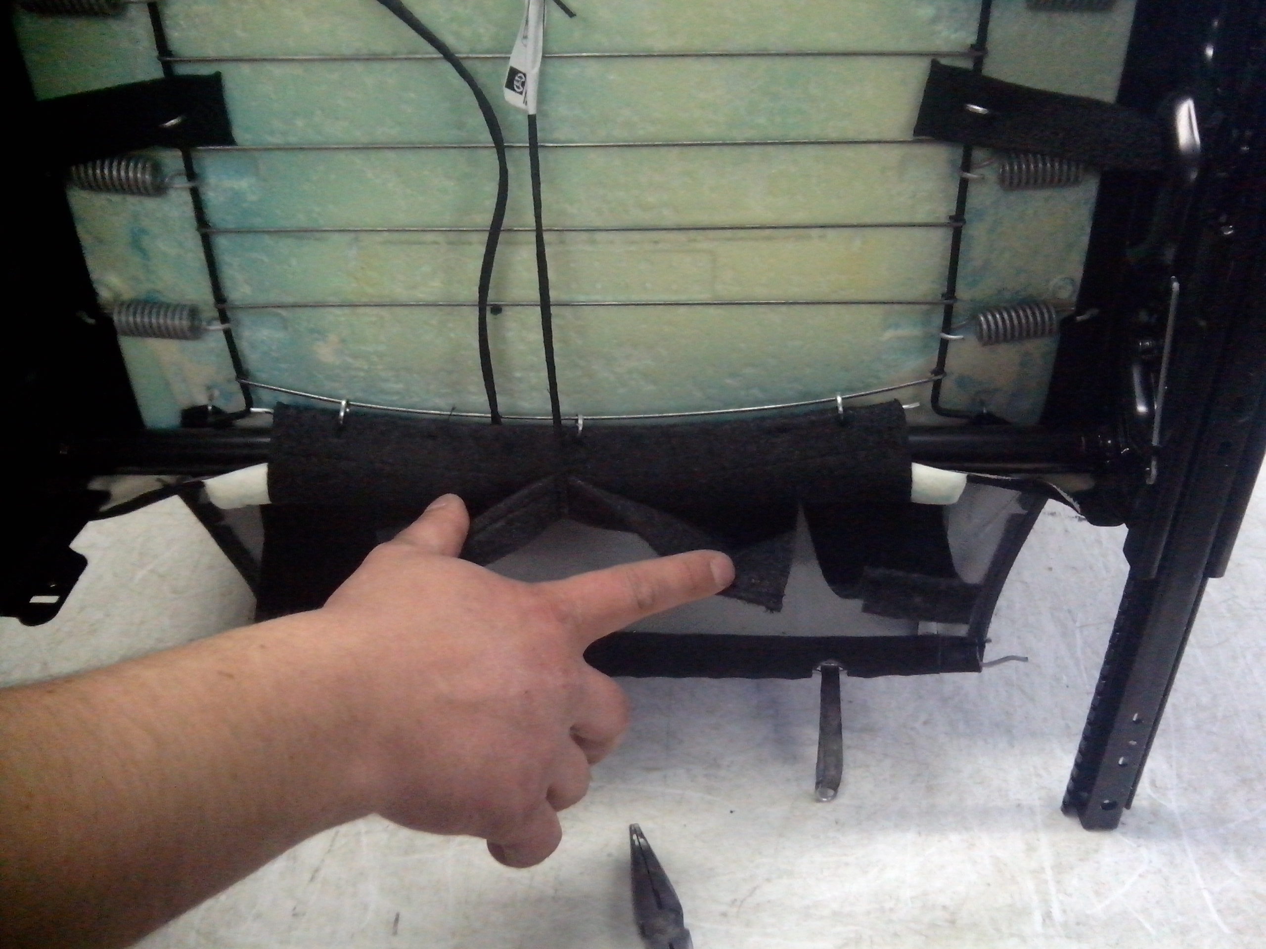

Итак, вчера был у Коера для установки чехлов. На установку по времени ушло около около 2:15 - 2:20. Результатом очень доволен.
А теперь непосредственно сама установка.
Установить чехлы нормально из того, как я сам лично видел, можно только сняв пердние сиденья и заднюю сидушку. Задняя сидушка снимается (как в прочем и ставиться назад), как указал установщик, только при поднятом положении в градусов 45. При этом, боковую панель с кнопкой подогрева сиденья и крутилку спинки с передних сидений так же снимали, чтоб не мешались. ЧАСТИЧНО на передних сиденьях отсоединяли кольца снизу, чтоб можно было просунуть чехлы под низ между спинкой и нижней частью сиденья (на одном из фото показано как должно быть после этого и какие кольца отсоединять не нужно, то есть должны остаться неотсоединеными).
У передних сидений сначала ставили нижнюю часть, потом верх. У нижней части проблема есть с натягиванием в одиночку с заправкой с боков: они это делали вдвоем с использованием для удобства пластиковой ложки (она видна там на фото оранжевого цвета).
При установки снизу крючки цепляли за металлическую сетку снизу сиденья. Просили указать, что при натягивании резинок во избежания их отрывания сначала нужно тянуть сам чехол насколько возможно до состояния, при котором он уже будет натянут, а только потом тянуть и цеплять резинку, которая не даст уже натянутому чехлу, если так выразиться, расслабиться и вернуться в ненатянутое положение. Чтобы крючки не соскачили незабудте сначала сжать концы кручков, надетых на резинки, а после натягивания сжать второй конец.
Под подголовник чехлы сделаны в притирку: установщик их сильно с боков сжимал, чтоб чехол натянуть.
Незабудте подсоединить назад переходник на подогрев передних сидений.
