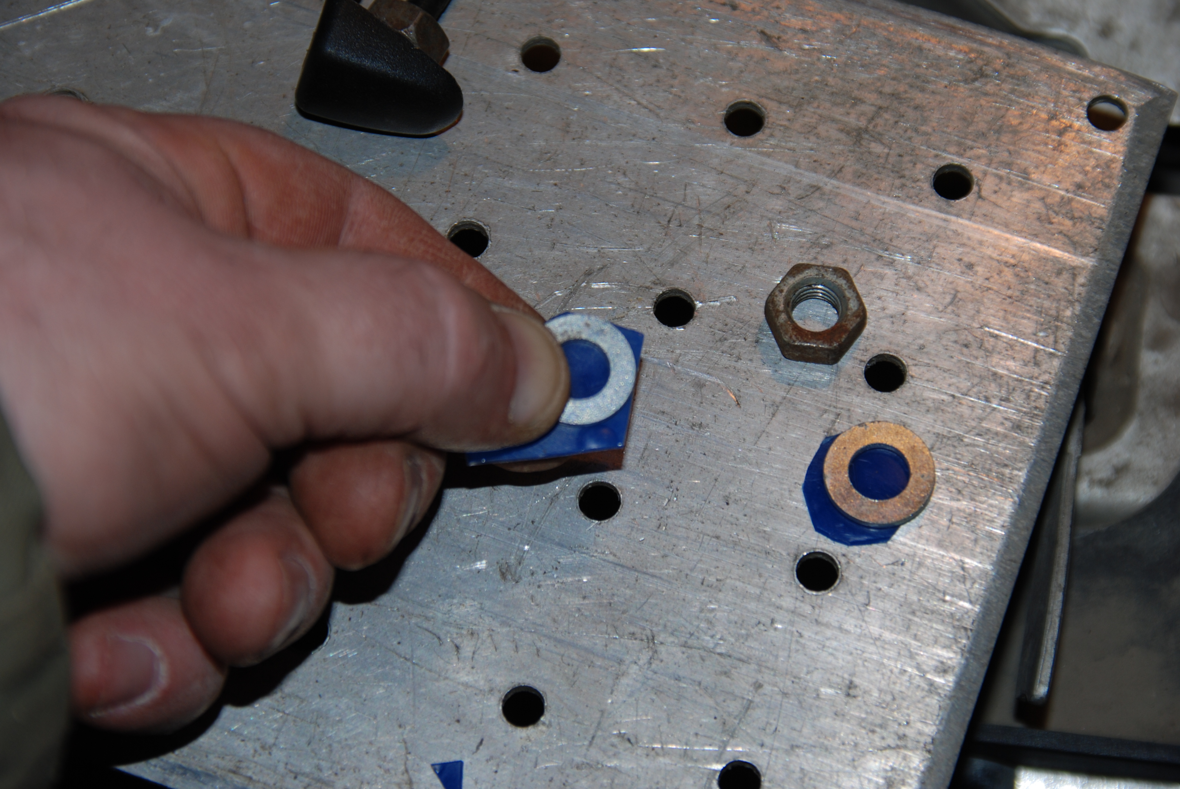

Разрезаем пластмаску на две части, прикладываем к ней шайбочку и ножницами обрезаем края.
Получается два пластмассовых пятачка.

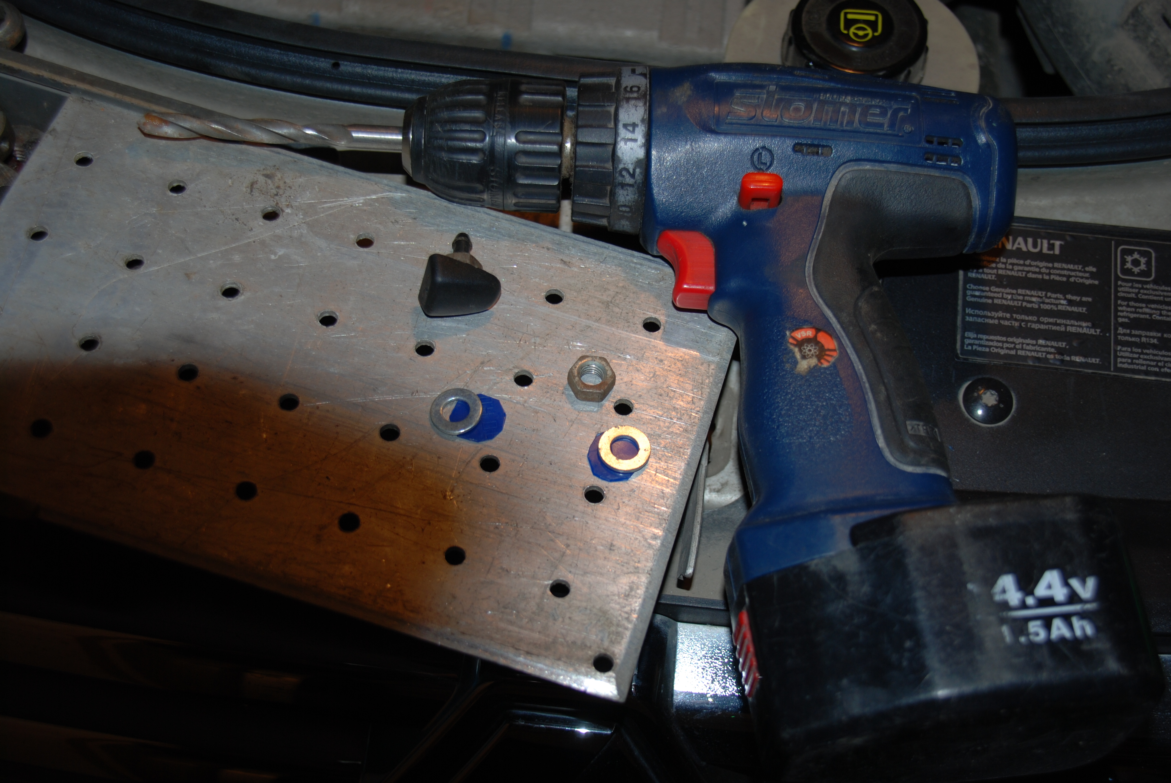

Далее мы при помощи дрели, в мое случае шуруповерта, будем проделывать в наших пятачках отверстия.
Сначала берем тоненькое сверло (~2мм), пятачок удерживаем пассатижами (пальцами не удержать), тонким сверлом надавливаем на центр и на малых оборотах сверлим отверстие.
Должно получиться вот так:
Далее сверлим сверлом на 4-5мм и далее уже на 8-9мм
С помощью канцелярского ножа обрабатываем края отверстия
В итоге у нас получается вот так
