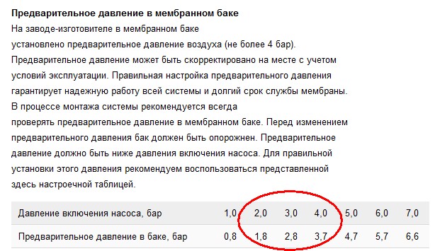

Сообщение от константин-64 Посмотреть сообщение
на ресивере написано 1,3 атм ,
Для примера:
Повысьте давление включения насоса, хотя бы до 2 атм. Тогда прыжки давления не будут столь явными.
