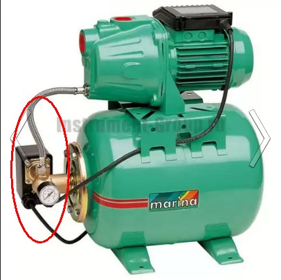

Да проверял перед тем как систему сейчас включить после зимы , была 1 , накачал до 1,5 и залил воду . Потом я так понимаю что если бы ресивер был в нулях то насос бы работал постоянно при открытах кранах , а так он все таки включается и выключается.
За включение и выключение насосной станции отвечает вот это реле

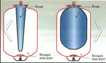

ну или подобное ему. Работоспособность ресивера влияет только на периоды времени между включением и выключением станции. Поскольку конструкция мембранного расш.бака выглядит так
то проверить мембрану можно легко: отключите станцию, откройте кран, что-бы сбросить давление в системе. Когда вода перестанет течь, попробуйте приподнять ресивер, он должен быть пустым. Если в нем есть вода, значит мембрана накрылась.
