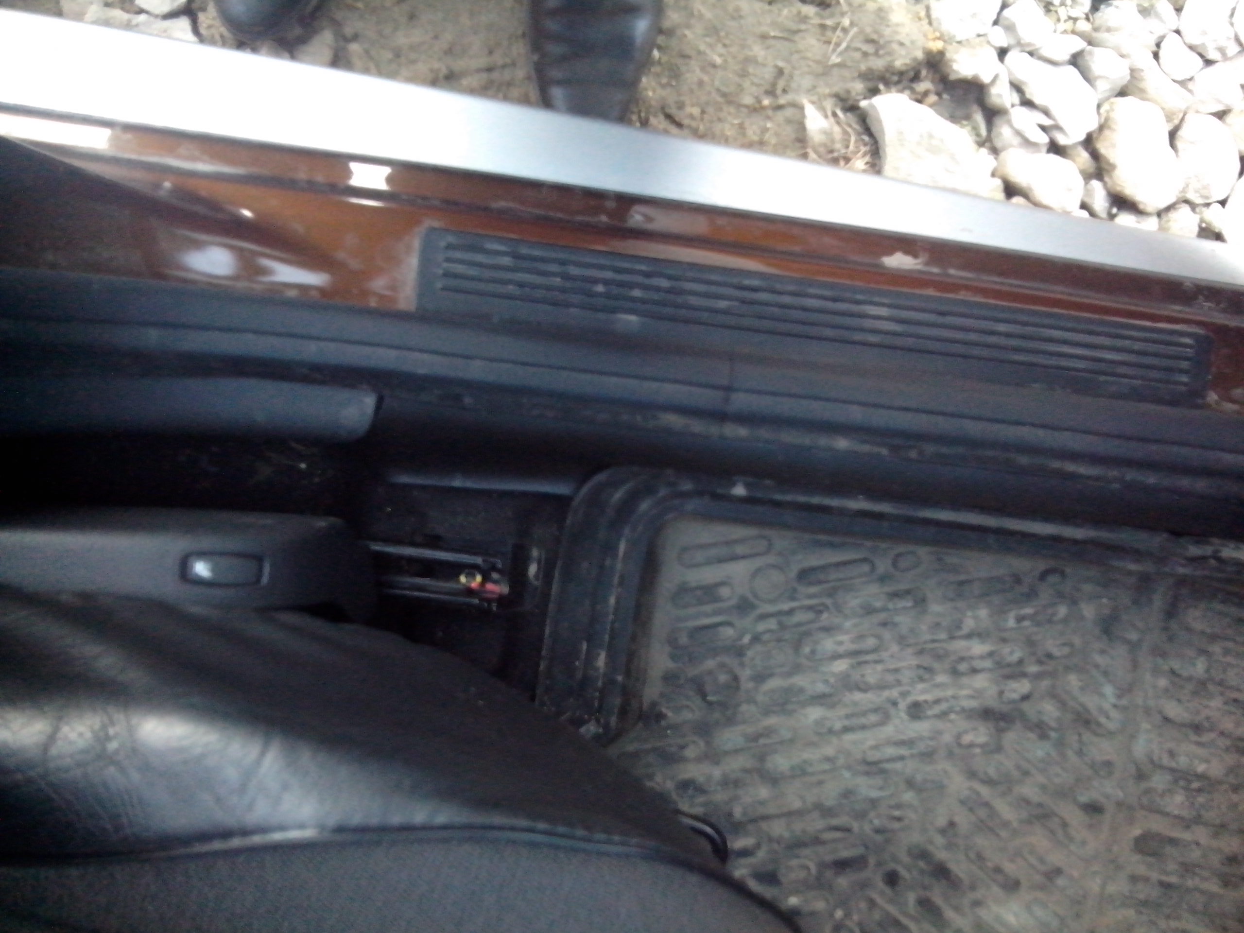

Вот фото по установленному пластику.
По поводу закрывания 5 двери: только что засунул под проушину пластмассовую проставку подняв её на пару-тройку милиметров и пятая дверь начала нормально закрываться. Так что учтите те, кто будет ставить порожек сзади и накладку, что такое тоже может случиться, когда дверь не сможет плотно прилечь из-за установленного пластика и ей не будет хватать пары милиметров для срабатывания датчика закрытой двери.
Что касается наклади на ковролин спереди, то вчера казалось, что пластик сильнее оттопыривается, но сейчас посмотрел, что не всё так страшно: утро вечера мудренее. Единственное всё-таки но: сзади внизу на накладке, устанавливаемой спереди (я там на фото пальцем указал), желательно всё-таки делать её с небольшим загибом в сторону ковролина, а то она там всё-таки немного оттопыривается и не плотно прилегает. А так впринципе нормально.
