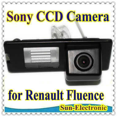

Камеру я также заказал ещё в "момент" ожидания, но на ебэе были только для флюенса, которые в теории должны нам подходить:
Первого марта, вместо того, чтобы ехать на масленицу и участвовать в соревнованиях, я поехал в AlexAuto на установку камеры, подключение зеркала (ваял ещё для него коннектор несколько часов), двух регистраторов и круиз-контроля. Поскольку приехал я ближе к вечеру, времени хватило только на протяжку проводов у пятой двери и установку круиза. Заодно обнаружилась ещё одна неприятность: оригинальный плафон подсветки включает в себя патрон - переходник, с одной стороны в который входит коннектор, в другой вставляется лампочка! А в камере-то патрон только для лампочки:
В итоге пришлось потом искать оригинальный плафон, кромсать его почём зря, и вклеивать к камере вместо той незадачливой кроватки для лампочки:

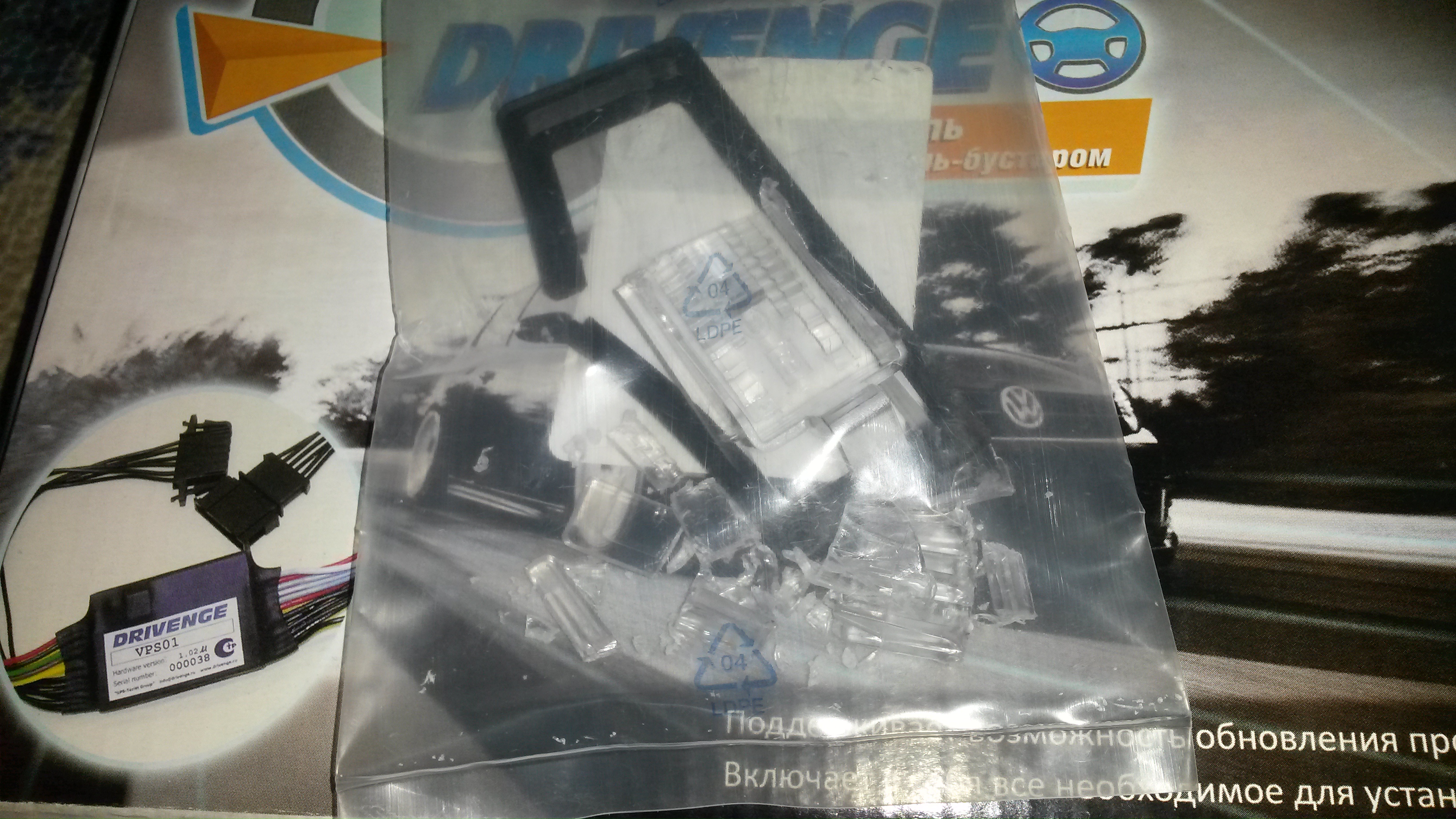

Вот заодно остатки от купленного в логаншопе плафона:

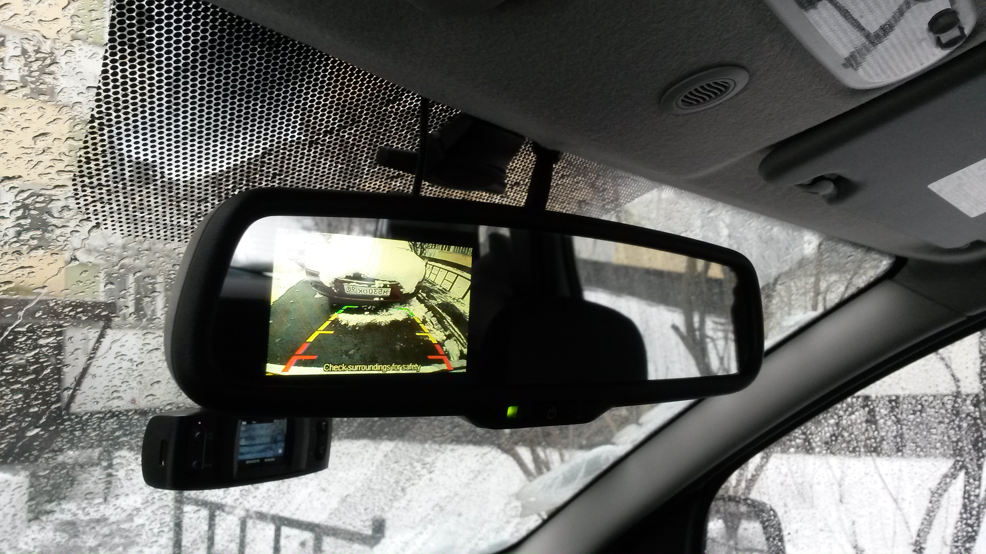

Взял бормашинку, камеру и... увеличил угол камеры относительно плафона, срезав её с 3 сторон из 4 и выгнув сильнее вниз. Заполнил внутренности эпоксилином, сверху залил холодную сварку. Тут я сильно рисковал, ибо мне хотелось видеть бампер, а регулировать угол на улице под яростным снегопадом с открытыми внутренностями камеры я не хотел. Потому угол выставил по ощущениям. Таков итог этих мучений (красным показано примерное расстояние до родного местонахождения камеры):
Наконец! Видно и бампер, и панораму сзади вместо накладки, сама камера по-прежнему практически незаметна...
