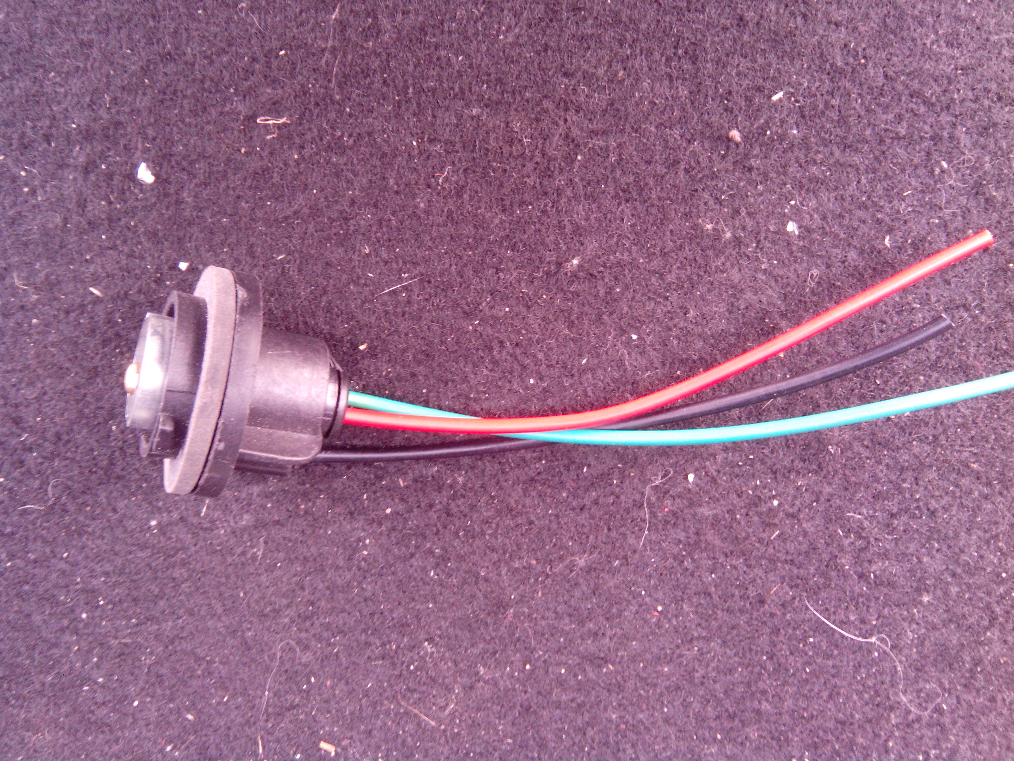

С помощью этих ламп получил задний ход и противотуманки в обоих фонарях.
Под эти лампы доработал фонари. Поменял в них патроны на двухконтактные.
Плюс поставил дополнительные разъемы.
ID:	22149   Нажмите на изображение для увеличения
ID:	22150   Нажмите на изображение для увеличения
