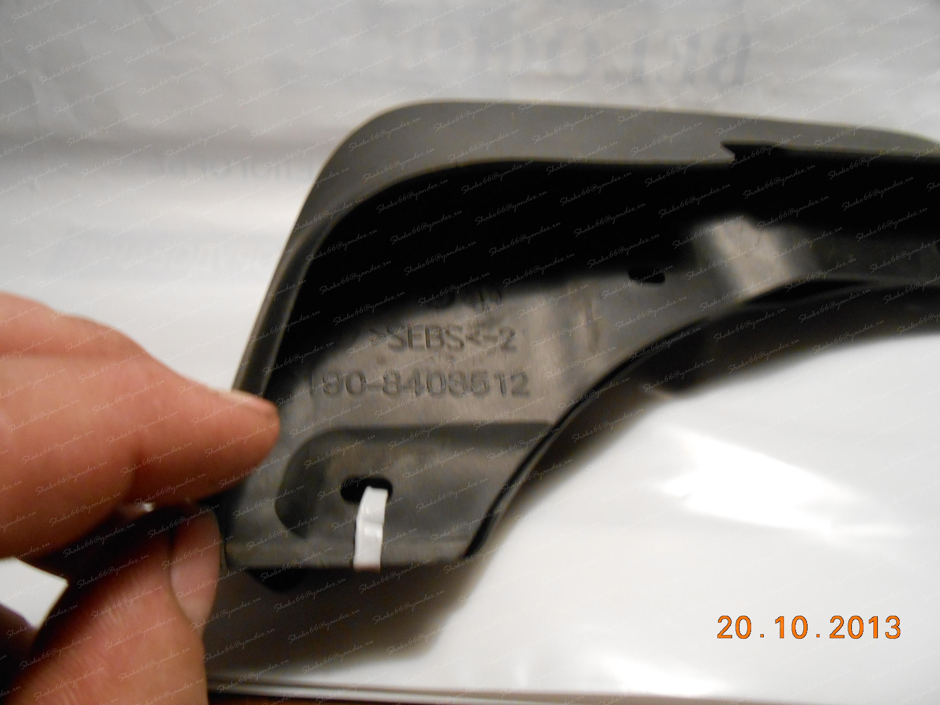

Брызговики от Гранды или Приоры, брал на рынке по виду. Искать помягче и аккуратней при примерке, начинает рватся если жесткие. На фото есть номер детали. Вырезать желательно с постоянной подгонкой по месту. Сейчас бы может резал и крепил немного по другому. Крепил саморезами. Испытать пока не получается нет луж. Получиться выложу все и фото.
Называется фартук переднего крыла Гранта 2190-8403512\13. Оказывается есть 2 типа, тот который более гладкий RDK мне кажется лучше будет, было бы легче подогнать чем мой.
