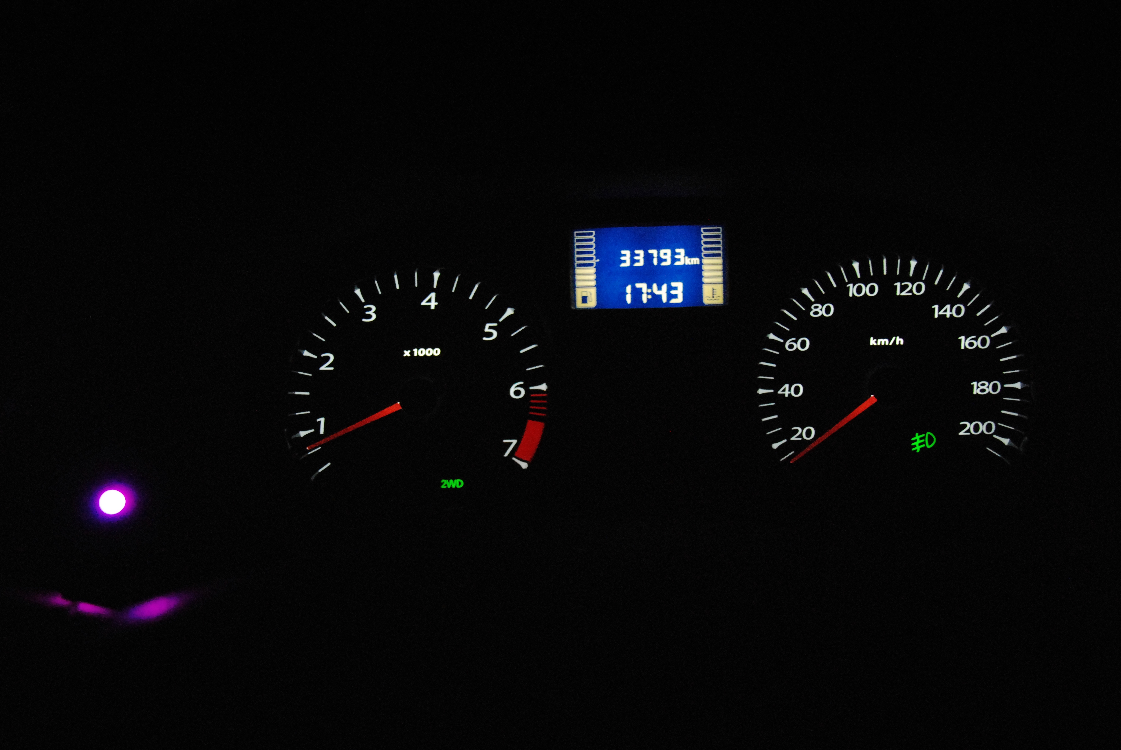

Как я разбирал панель приборов, магнитолу и шайбу для пересвета:
1. Снимаем панель шайбы, приложив усилия снизу и свеху от панели к себе. Отсоединяем штекеры, нажав на фиксаторы
вынимаем шайбу из панели, отжав с тыльной стороны фиксаторы
2. Разборка магнитолы:
Снимаем декоративную серебристую накладку магнитолы, поддев ее снизу
Откручиваем два самореза из нижнего кожуха рулевой колонки, снимаем сначала верхний кожух, затем нижний кожух, саморезы выворачиваем до конца, но не снимаем их (необходимо будет для сборки)
снимаем декоративную накладку торпеды справа от панели приборов, начиная со стороны бардачка
снимаем лакированную накладку на магнитолу, поддев ее сверху, отсоединяем разъем аварийки и вынимаем кнопку центрального замка
откручиваем 4 самореза, крепящих магнитолу, вынимаем магнитолу, отсоединяем разъемы на задней стенке, снимаем переднюю панель магнитолы
3. Разборка панели приборов
- снимаем декоративную накладку торпеды слева от рулевой колонки (на защелках)
- снимаем внутренний кожух и уголки козырька панели приборов, выкручиваем 4 самореза, крепящих панель приборов
тянем панель приборов за верхний край на себя, отсоединяем штекеры, вынимаем панель
Далее я отправлял панель приборов, панель магнитолы и шайбу на пересвет Скипер-Владу, т.к. сам не имел технической возможности разобрать панель приборов и перепаять светодиоды - спасибо ему и его супруге (производила перепайку светодиодов).
Получилось замечательно, прямо глаза радуются
Спасибо за внимание
