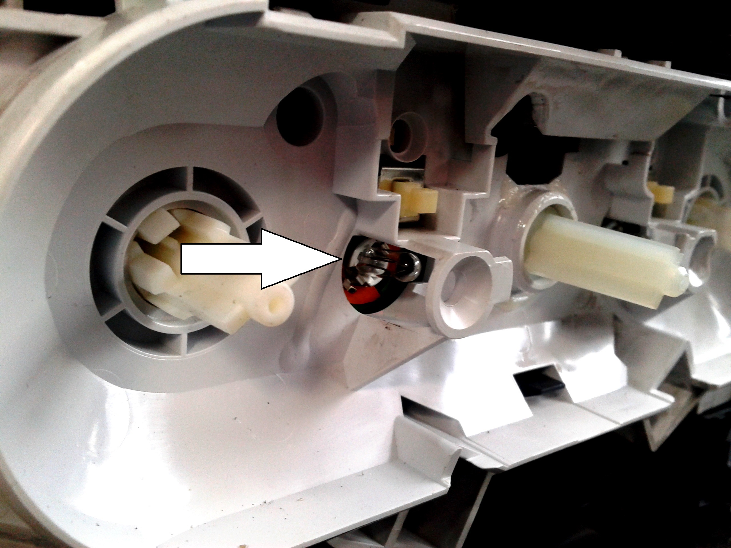

В блоке управления климатической установкой установлено 2 лампочки w1,2w с патроном
для замены не требуется курочить блок управления.... Итак для замены потребуется только ключ torx на 15, аккуратность и времени, примерно, 15...20 минут...
1. Снимаем окантовку центральной консоли, снимать начинаем снизу
2. Если следовать правилам нужно снять декоративную накладку центральной части торпеды (та что идет от кожуха рулевой колонки до перчаточного ящика, над центральной консолью). В теплое время можно ее и не снимать, а аккуратно вывести фиксаторы декоративной панели центральной консоли...
3. Снимаем декоративную накладку центральной консоли (без демонтажа накладки по пункту 2 аккуратно отжимаем с середины и снимаем)...
4. Отстыковываем разъемы кнопок
5. Отворачиваем саморезы крепления блока управления климатической установкой
6. Снимаем блок управления климатической установкой с верхних фиксаторов сместив блок во внутрь центральной консоли и выводим (вверх) из пазов нижние фиксаторы... Затем немного разворачиваем блок для того чтобы снять разъем или отсоединить тросы управления заслонками
7. Развернув немного блок, нам становится доступна замена ламп подсветки
ЗЫ в таком положении не удобно, но возможно (не сложнее замены лампы ближнего/дальнего с правой стороны у Логана). Для легкой замены, требуется отсоединить разъем от блока климатической установки и 1 трос управления заслонками (из синего рычага - управления температурой), в таком случае блок можно развернуть больше и замена лампы будет гораздо удобнее...
8. Поворачиваем цоколь перегоревшей лампы и вынимаем цоколь с лампой из пазов, меняем лампу и собираем в обратной последовательности...
