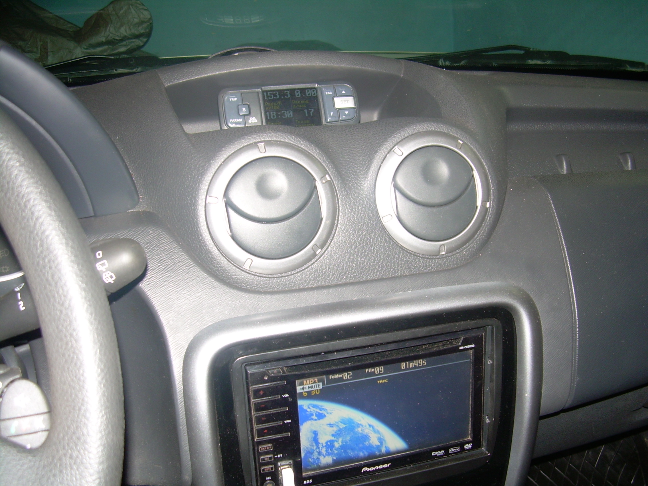

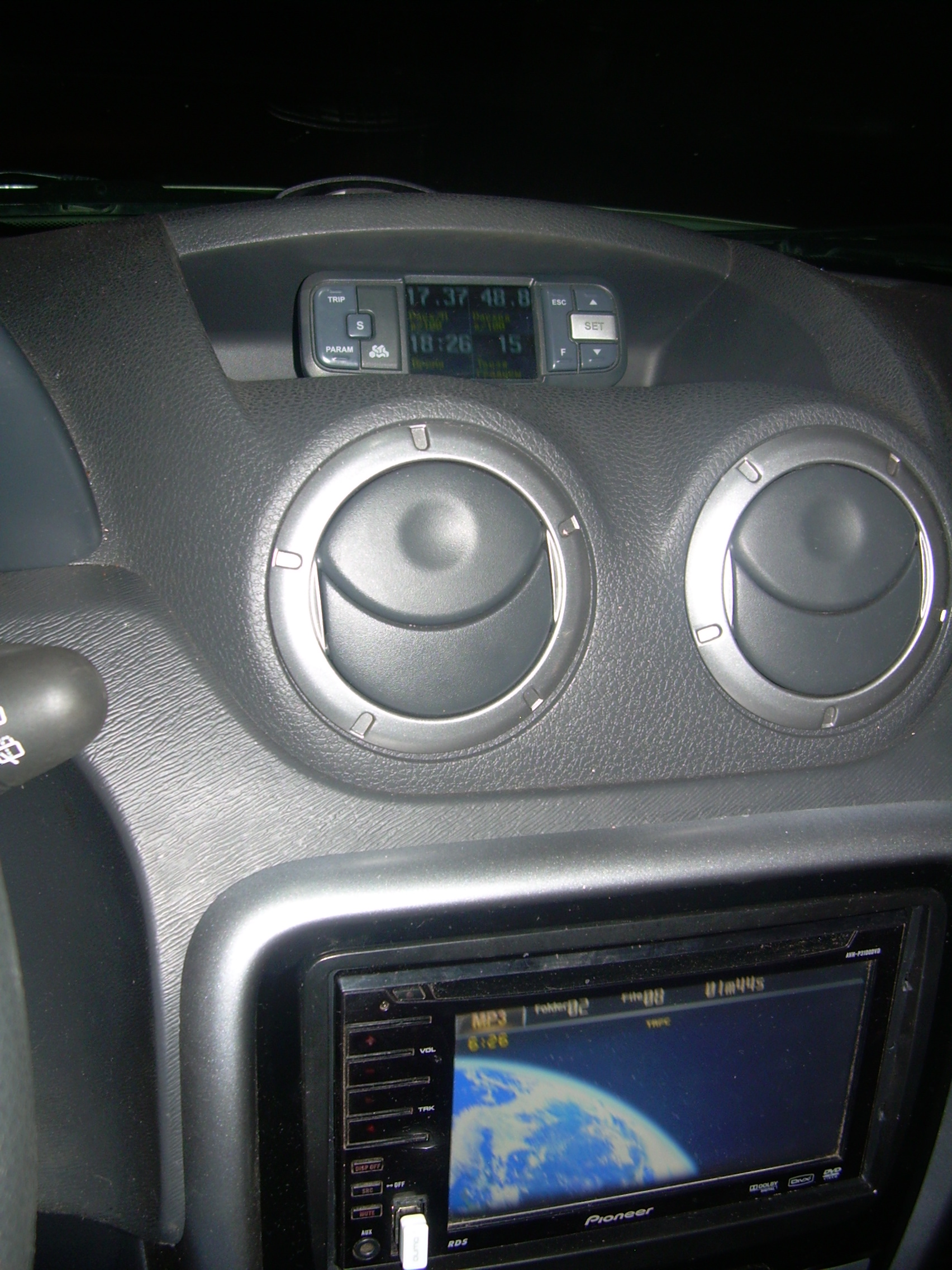

Установил бортовой компьютер мультитроникс tc750 . Показывает 200 параметров, читает и стирает ошибки эбу.У меня сейчас выведено : температура за бортом, мгновенный расход топлива л/100км,средний расход за поездку л/100км ,часы.Датчик температуры разместил в переднем бампере.
