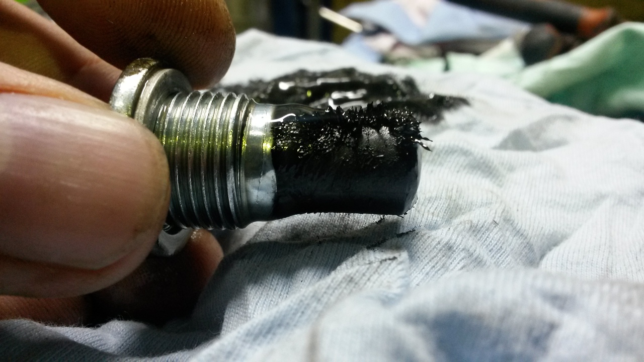

Вот так выглядит пробка
Гуталин с примесью металлической стружки. Оттерлось с трудом. и не с первого раза.
