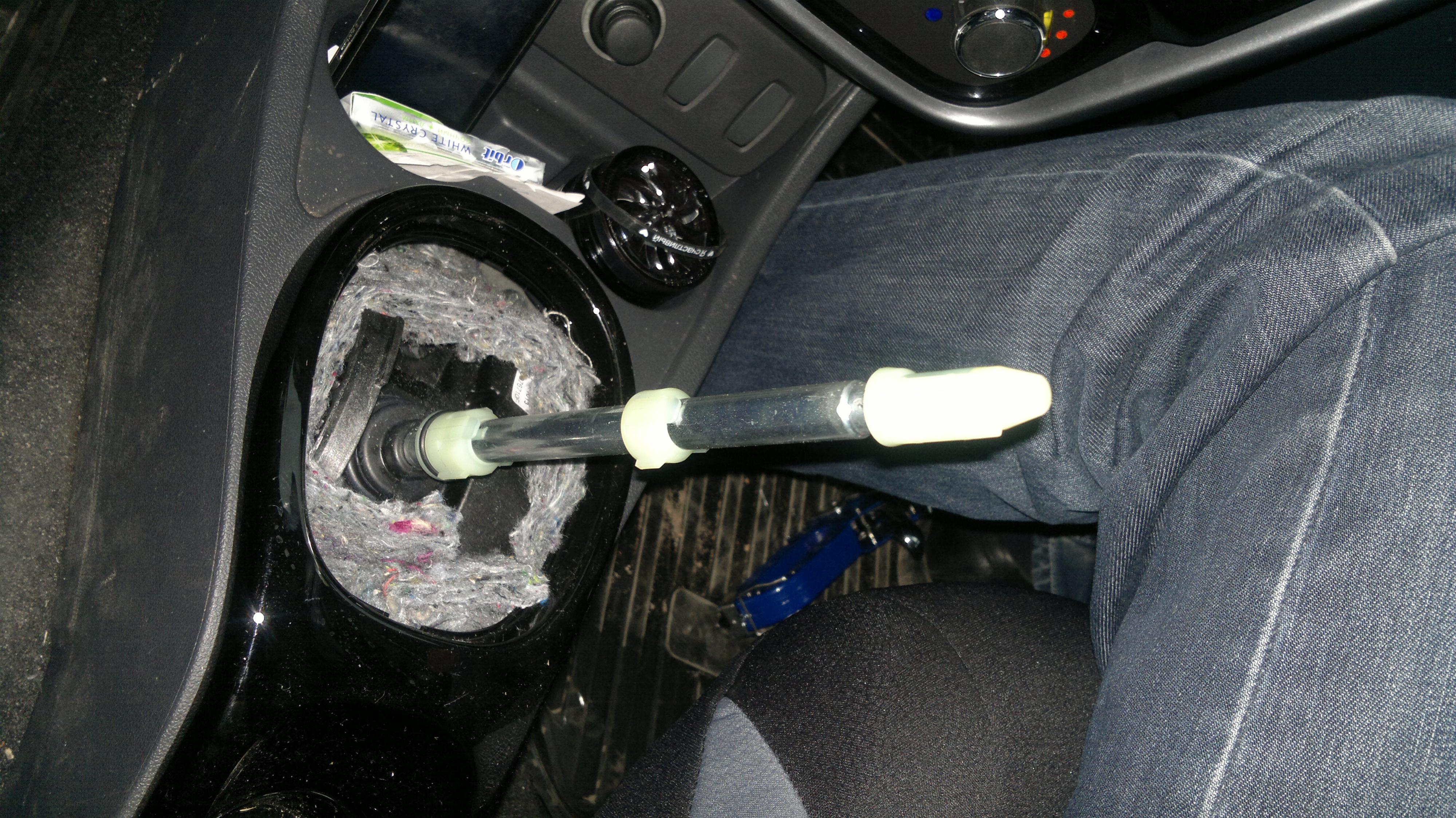

Подытоживаю работы по кожаным аксессуарам установкой накладки на ручку КПП и манжету...
В комплекте с накладкой приложена "юбка", нитка для шнурования, игла и инструкция...
Снимаем ручку КПП. Снимается с усилием слегка расшатывая в стороны.
С ручкой направляемся домой. Дома предварительно замачиваем накладку в теплой воде. Снимаем хромированную накладку аккуратно поддев ее с краю
Приступаем к шнурованию...
После просушки торцов бытовым феном проклеиваем и возвращаем на место серебристую накладку
Рукоять готова, приступаем к замене манжеты. Снимаем пружину. Аккуратно надавив на бока снимаем манжету
Выворачиваем и срезаем пластиковую стяжку
Одеваем манжету из комплекта и стягиваем в монтажном месте пластиковой стяжкой из комплекта. Обрезаем лишний конец стяжки...
Снимаем пластиковую рамку со штатной манжеты разогнув металлические скобки
Манжету из комплекта натягиваем на пластиковую рамку и крепим металлическими скобками
собираем все в обратной последовательности (не забываем вложить пружинку)
