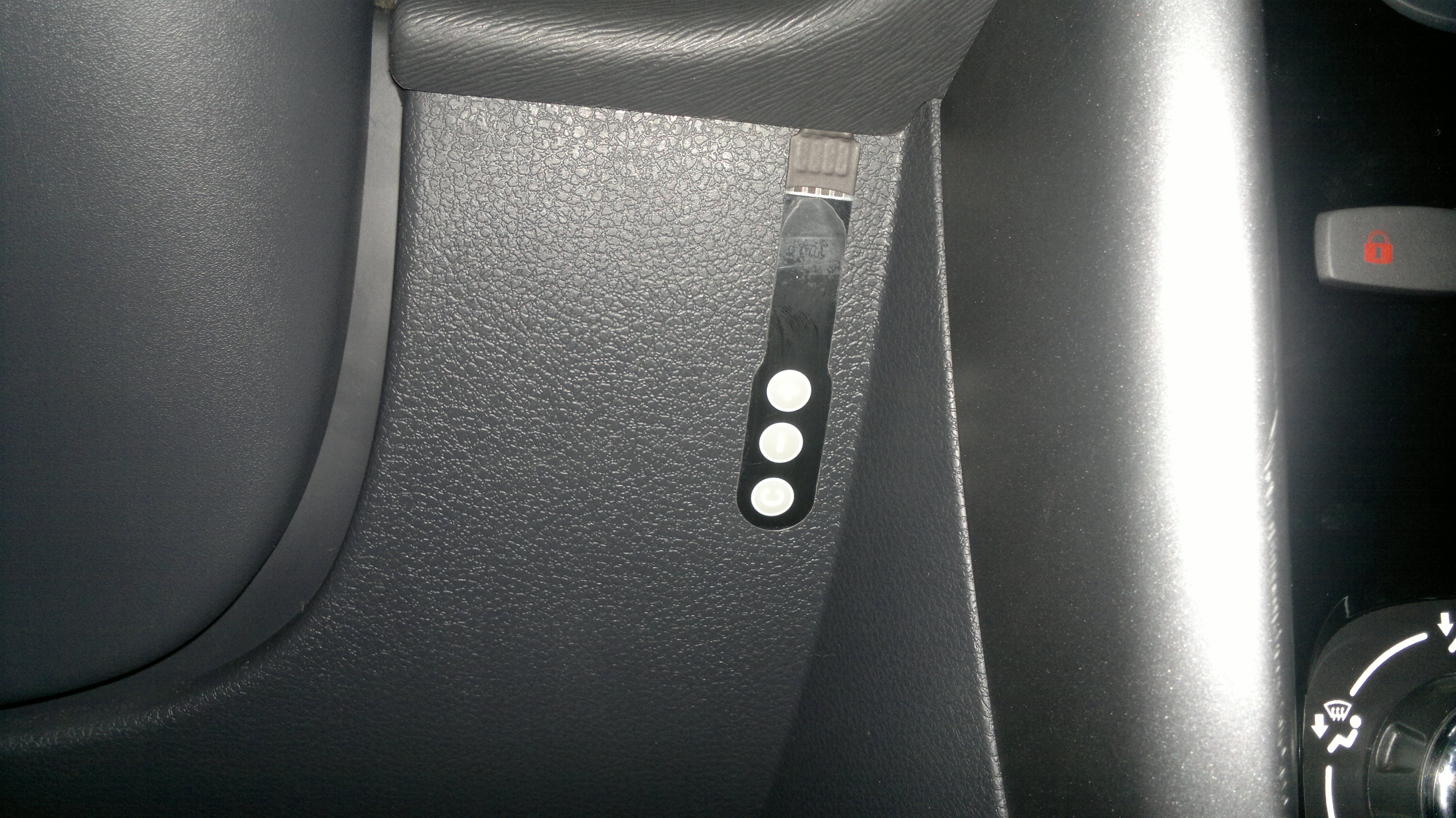

Ориентировочно прикидываем где будет располагаться пульт управления круиз-контролем. Лишний провод и жгуты складываем и крепим (вместе с блоком управления круиз-контролем) в удобном месте пластиковыми стяжками из комплекта.
Устанавливаем и подключаем панель приборов (без панели включать зажигание не рекомендуется, могут появится глюки приборки и ошибки - со временем правда проходит, но "...береженого, бог..."). Собираем все обратно, накладки, кожухи и т.п.
Крепим пульт управления в намеченном месте и пользуемся в ожидании ручки управления круиз-контролем.
