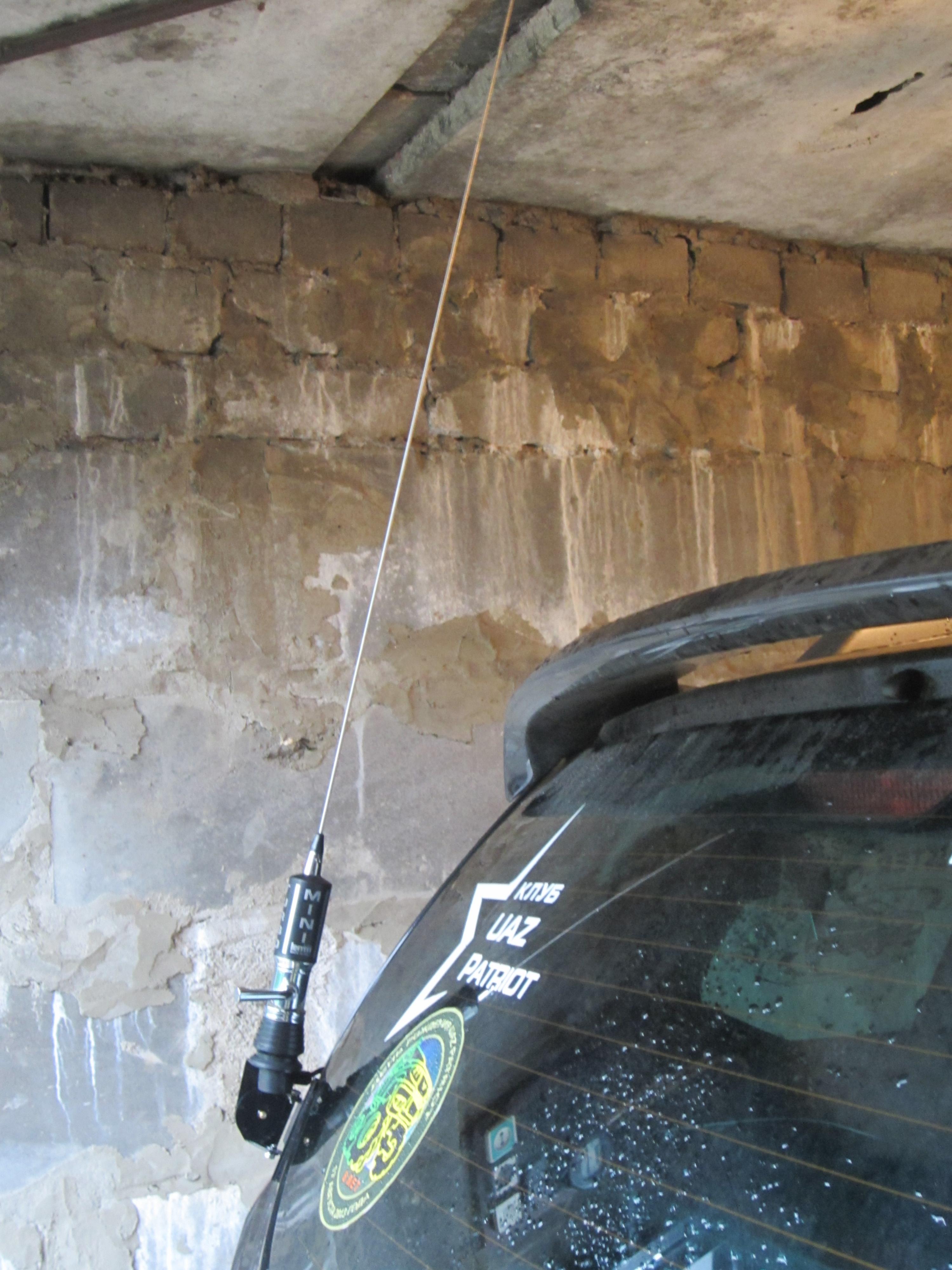

Сегодня поставил крепление антенны и саму антенну. Сначала поставил кронштейн, затем на нём закрепил антенну. Долго думал, как закрепить провод на пятой двери. Решил пойти более простым способом, приклеил провод на скотч 3м, может не столь красиво, но держится. Провод от антенны перекинул на внутреннюю сторону двери и закрепил на скотч. Так крепил провод до кромки двери. Затем сделал слабину и стал крепить на скотч вдоль уплотнителя задней двери до заднего правого фонаря. Провод в салон пропустил через заднюю правую фару. Отвернув два винтовых крепления, снял фару и через центральное отверстие пропустил провод. Провод, перед тем как пропустить через фару сделал петлю, чтоб вода не стекала по проводу внутрь. Теперь осталось провести провод места крапления рации как у Clima (Сергея). Не все фото получились, переделаю. Приятно и интересно сделать самому.
