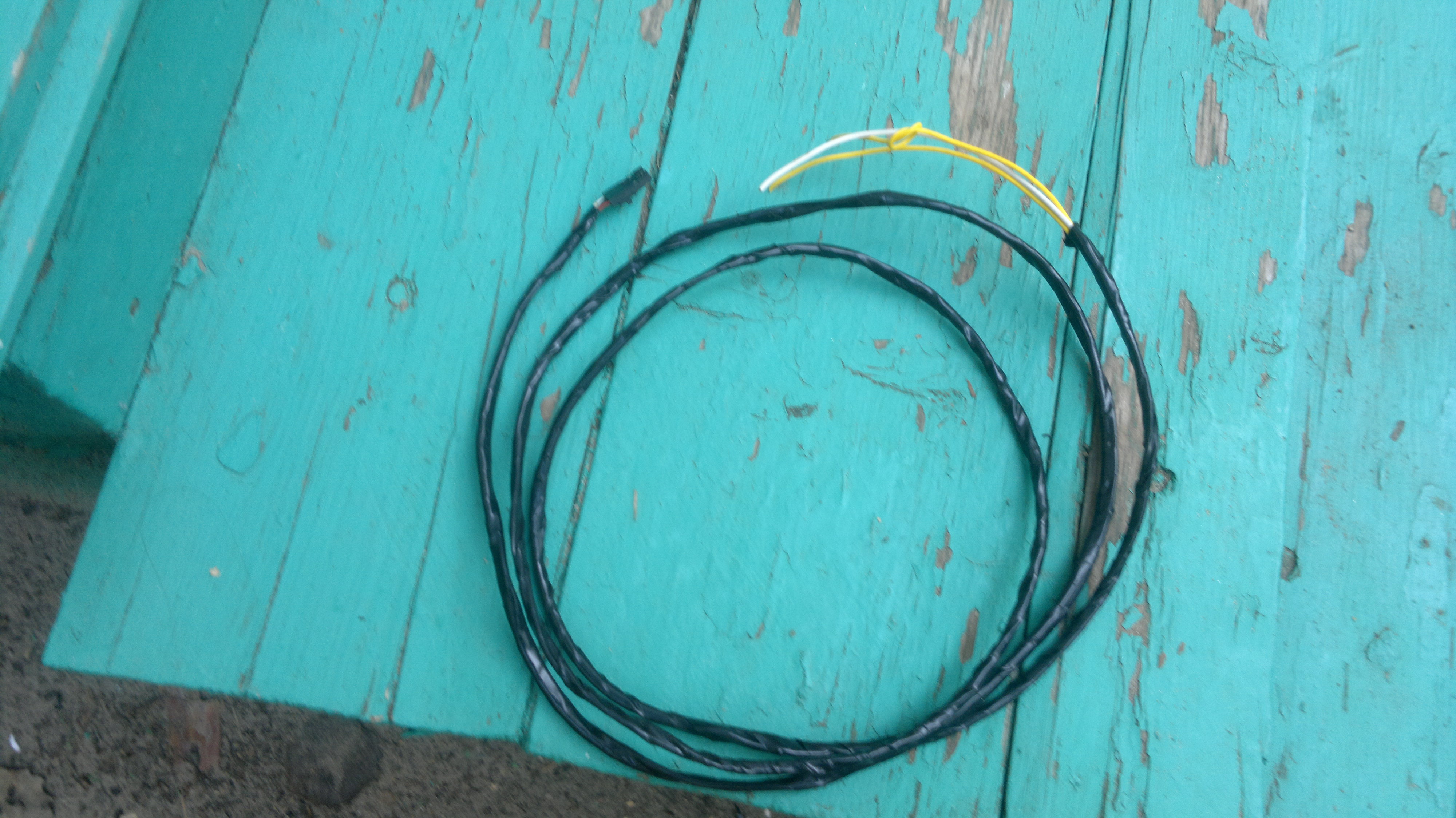

Остался у меня плафон салонного освещения от Logan с одной лампой (в Logan менял на двух кнопочный). Решил его внедрить для освещения заднего ряда пассажиров. Для подключения использовал разъем питания от Floppy.
Меняем провода в разъеме на соответствующие по длине. По имеющемуся отверстию под плафон впереди делаем шаблон. Переносим изготовленный шаблон на задний ряд
Тщательно иголочкой промеряем глубину под обшивкой (чтобы не сделать зря "дырку" в потолке). Вырезаем (печально было резать, как по живому, но решено - значит решено). Примеряем плафон (предусмотрительно на крышу приклеил на двусторонний скотч полоску резины)
Вырезанный кусок потолочной обшивки разрезал пополам (вдоль) и прикрепил перед плафоном под обшивкой для упора. Подключаем к штатному плафону протянув провода под обшивкой.
Теперь и на заднем ряду светло
