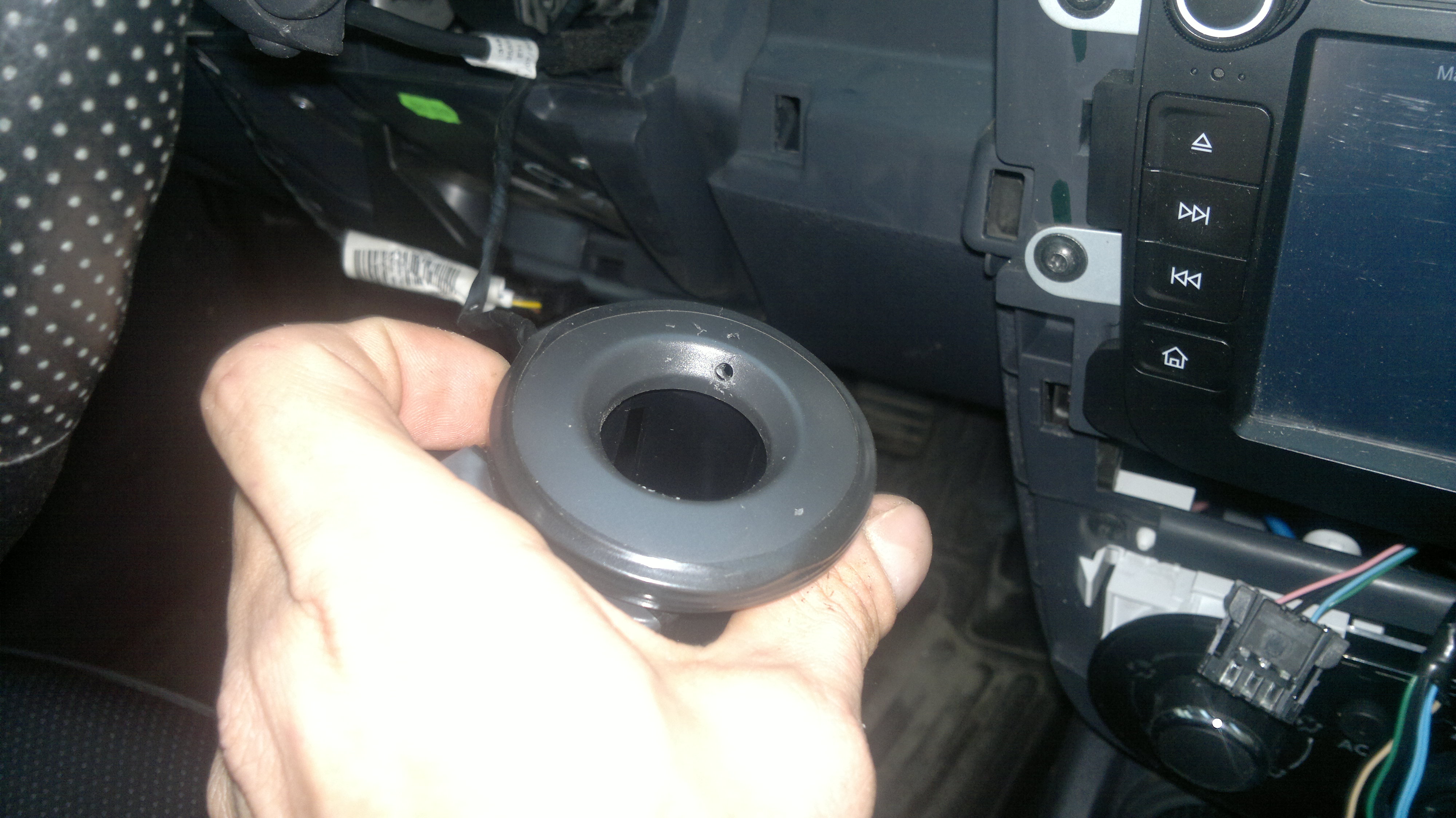

Несколько раз замечал за собой, что в торопях не всегда получается попасть ключом в замок зажигания (глупо но бывает, особенно в потемках)…
Решил подсветить замок зажигания…
Снимаем кожух рулевой колонки (снятие описано в сообщении Удлинитель поворотников "ЛЕНТЯЙКА"). Аккуратно освободив от фиксаторов снимаем пластиковое кольцо вокруг замка зажигания предварительно пометив место установки светодиода.
Так как вокруг замка зажигания у меня намотаны кольца обходчика иммобилайзера, сверлить мне пришлось на весу...
Аккуратно просверлив отверстие под светодиод 3мм (диаметром 3мм) приступаем к монтажу. Вставляем на клей заранее приготовленный светодиод с напаянным сопротивлением и проводами. Режим работы подсветки выбран включение при открытии любой двери автомобиля (т.е. управляемая "земля"). Подобную функцию выполняет плафон освещения салона с установленным переключателем во второе положение (среднее). Долго не заморачиваясь подключил к проводам идущим к плафону в левой передней стойке (белый - управляемая земля, красный - +12V)
Проверяем, собираем.
