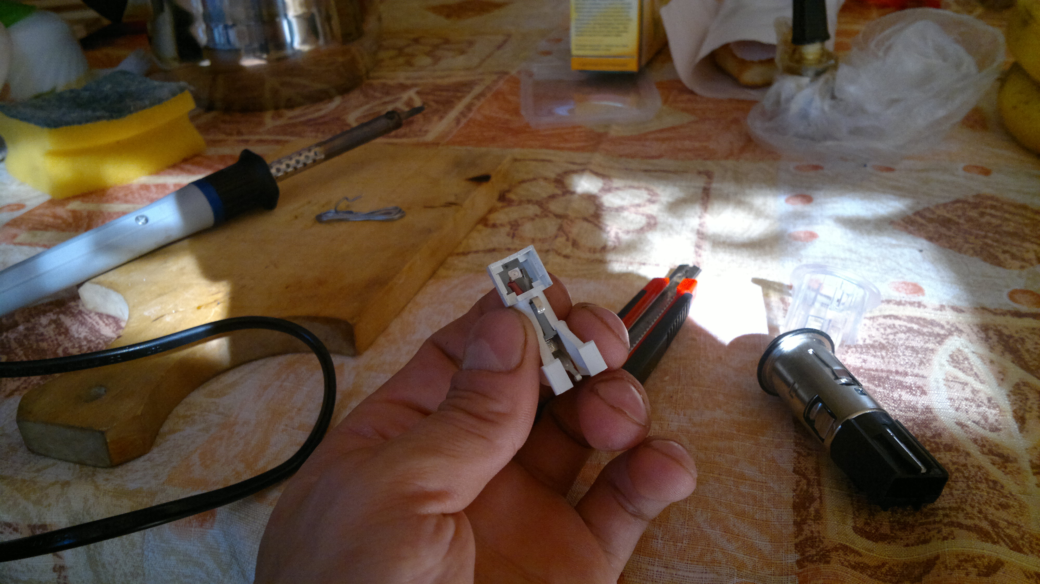

В свое время был приобретен прикуриватель с подсветкой у нашего партнера Интернет-магазина Logan-City.
Замена штатного прикуривателя на прикуриватель с подсветкой изменений в штатную электропроводку не требует, проводок от габаритов в разъеме уже имеется (голубой провод).
Снимаем накладку (крепится на нескольких защелках), разъединяем разъем прикуривателя и шайбы управления электроприводом задних колес (если установлены кнопки ЕСП и парктроника, отключаем и их).
Вынимаем штатный прикуриватель, для этого сначала извлекаем металлическую внутреннюю часть затем пластиковое кольцо.
Если нас устраивает купленный синий подсвет прикуривателя оставляем так как есть, если нет, то меняем лампочку...
В данном прикуривателе меня больше всего привлекло бесцветное (прозрачное) кольцо, т.е. подсветку можно сделать любую. Решил сделать красной, вместо лампочки установил светодиод (был под рукой).
Собираем в обратной последовательности (патрон с лампочкой устанавливается в последнюю очередь)
В результате
