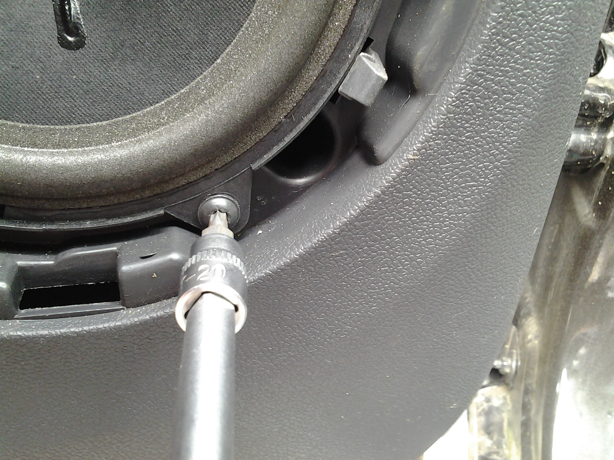

1) Открутил ручку (в ЗР написано что там торкс, у меня обычный на 8)
2) Отстегнул решетку калонки
3) Вытащил ее
4) Открутил калонку (4 самореза)
5) Вытащил ее из защелок
6) Отключил ее
7) Открутил панель двери (3 самореза)
8) Потихоньку (акуратно) начал отрывать от двери панель
9) Она там держится на 12 клипсах и мастике по краю
