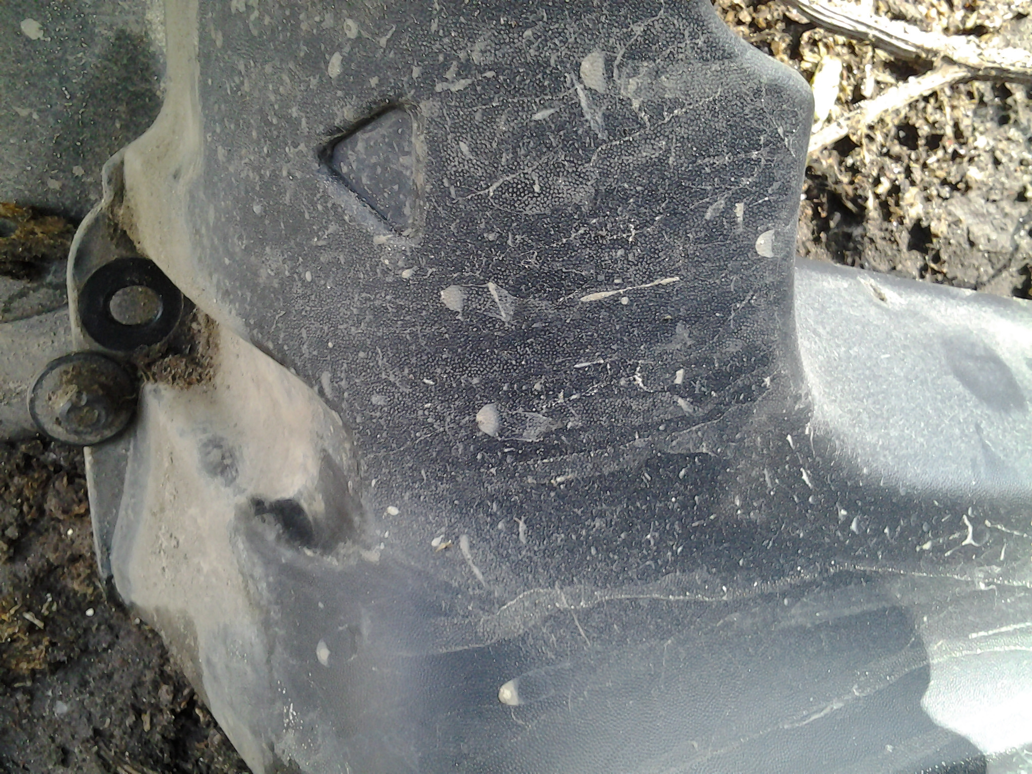

Без вопросов, они свою функцию выполняют. Как я и предполагал Элегант мягче, чем Гарды у меня. Зимой даже при сильном морозе с них наледь сбивал ногой, посмотрю как поведут себя Гарды.
Ну может это кому и пригодится поэтому напишу. При установке Элегантов у меня с правой стороны второй сверху упала в низ жестяночка в которую вкручивается штатный саморез достал ее очень просто : снизу под порогом открутил пластиковую гайку ключом на 10 и сдернул ее (она там висит на двух клипсах). Оттянул локер от крыла подсунул туда руку и вот она лежит. Пролежала она там всю осень, зиму, весну и почти все лето (я уж и не надеялся что она там лежит). Подогнул отверткой и вставил на место. Ну и собирал в обратном порядке. Да чуть не забыл, в этой накладке было очень много грязи. (Откуда она там, так и не понял.)
