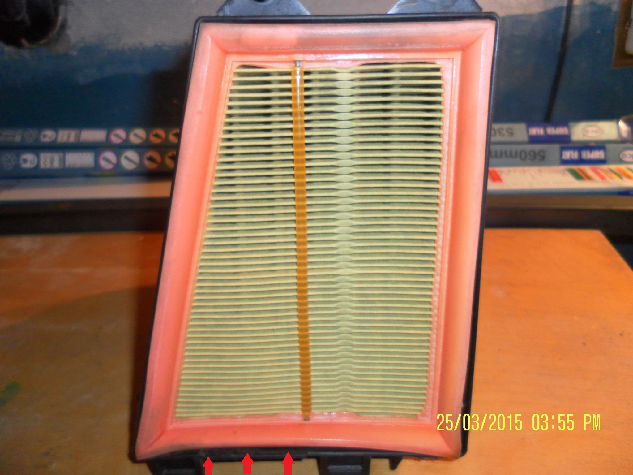

Sane 17.11.2018 20:29
Вложений: 1
Вот здесь я видел песчаную дорожку, фильтр оригинал, был поставлен ОД.
http://duster-clubs.ru/forum/attachm...1&d=1542479332
Hunter73 17.11.2018 20:33
Вот так и получается... движки гробятся, а мы ни сном не духом ...
