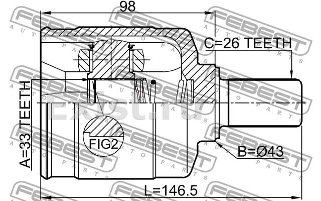

Sane 19.02.2017 18:56
Вложений: 2
Выдает вот такие размеры 4х4
Вложение 69263
и 4х2
Вложение 69264
Kp1k41 19.02.2017 19:09
огромное спасибо !!!!! таких фоток много в инете . у меня уже бошка пухнет !!! самое интересное в том , что шрус торкью который все ставят и рекомендуют , а кто не ставил - всеравно рекомендует :) ( типа - чисто ) у всех одивается легко , так вот он имеет 35 зубов а на фотке как мы видим указано 33 . все равно - огромное спасибо за желание помочь .

Максим привет, приводной вал имеет диаметр 27, как на родном валу так и на китайском, ещё раз объясняю все что находится под резиновым пыльником, и сами пыльники внутренние трипойды могут быть взаимозаменяемые только если это один производитель.
Если производители валов разные, под пыльниками все детали трипойды шары и т. д., как и сами пыльники имеют разные диаметры шлицы и т.д.
Они не взаимозаменяемые!!!
Torque чистый Китай и на оригинал не подойдёт, ни по шлицам не по пыльникам, ни по стопорному кольцу!!!!!
