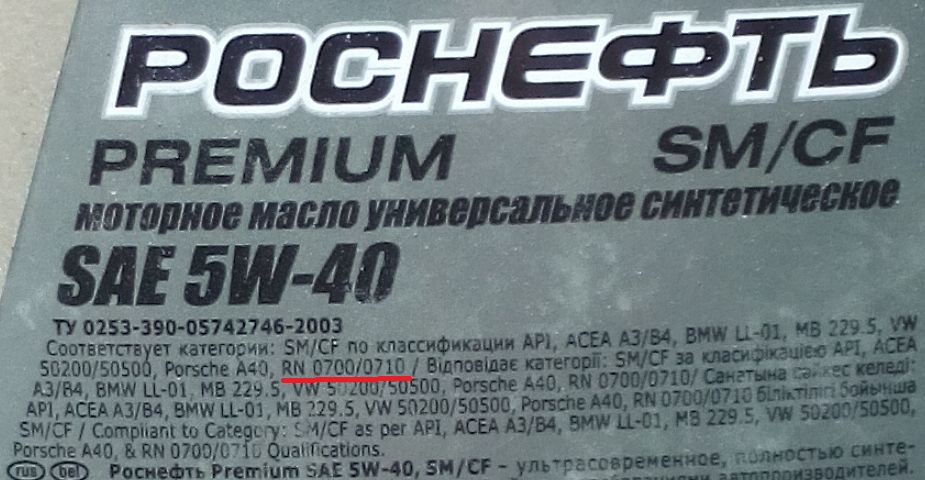

Вот, кстати, пример из той темы:
http://duster-clubs.ru/forum/attachm...1&d=1468571520
Масло "Роснефть Премиум 5W40".
На этикетке присутствует "соответствие" допуску МВ229.5. Это "Роснефть" так считает. Но, по результатам разных лабораторных анализов оказалось, что параметры данного масла ещё худо-бедно вписываются в мерседесовский допуск МВ229.3, но никакого 229.5 там и близко нет.
Это совсем не значит, что масло плохое. Более-менее нормальное масло. Но в допуск МВ указанный в "соответствии", не укладывается совсем.
Укладывается ли оно в наши допуски RN700/710?..
Возможно...
Но лить бы его в свой Дастер при наличии всей имеющейся информации, я бы не стал.
Пусть даже это и выглядело бы как перестраховка.
