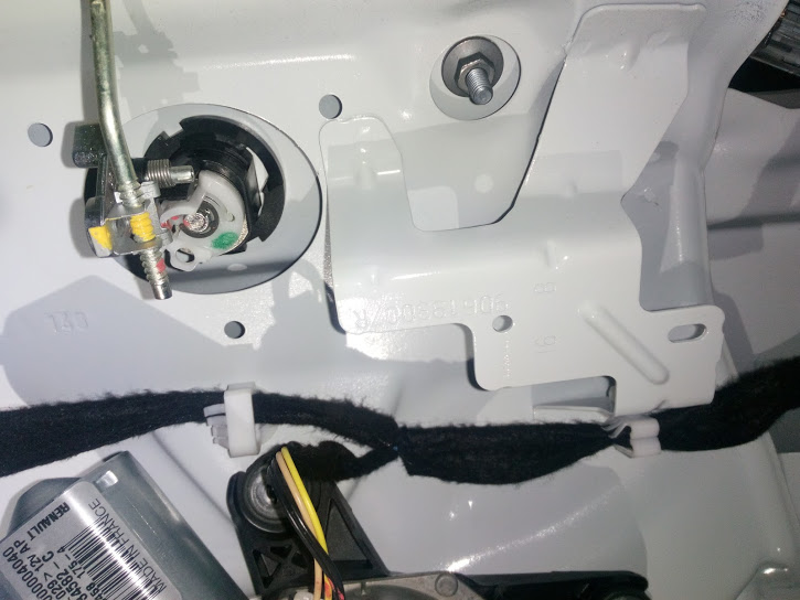

ddimanstr 03.02.2015 08:20
Вложений: 1
Вложение 41979
кто нибудь знает что надо докупить кроме активатора (1) чтобы заработал центральный замок?
сам замок надо будет менять или они одинаковые только без активаторов?
dg972 03.02.2015 13:45
ddimanstr, я бы для начала активатор купил бы, примерил бы...
зы, вероятно завтра буду снимать кожух на пятой двери, сделаю фотки, посмотрю по внимательней.
ddimanstr 03.02.2015 14:26
Сообщение от dg972 (Сообщение 283916)
спасибо
не затруднит всё сфоткать там и тут выложить, я потом со своими внутренностями сравню и тут постараюсь выложить

ddimanstr 03.02.2015 18:11
Вложений: 1
Вложение 42014
у меня там вот так
