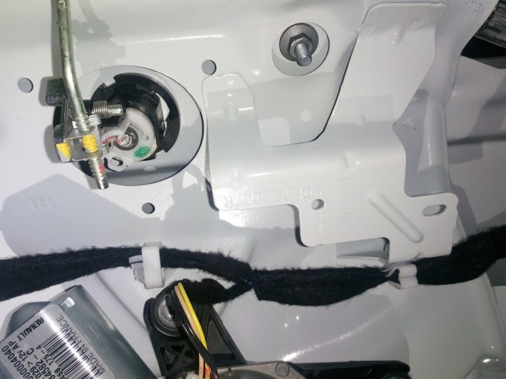

ddimanstr 03.02.2015 18:16
Вложений: 1
Вложение 42015
ambal70 03.02.2015 18:43
Площадка под активатор та же.А вот поворотный механизм слегка другой(на мой взгляд).Правда я давно уже делал,точно не помню.Но помню,что ни каких доработок не делал.Был хвостовик за который цеплялось кольцо активатора.Теперь как я вижу вместо него кольцо.Надо как то соединить два кольца.Или найти на разборке поворотный механизм от более высоких комплектаций.

Хотя и площадка какая то другая.((
На такой пойдет обычный(универсальный)дверной активатор.

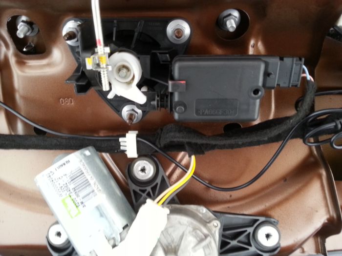

Человек, который хотел ко мне приехать так и не приехал. Сделал всё сам. Если действительно нужны фото, я разберу свою дверь, но когда будет по теплее. Воскресенье - понедельник. На что нужно обратить особое внимание?
ddimanstr 07.02.2015 12:10
Интересует как у вас там реализовано открытие багажника и как подключен сам активатор к замку. И где установлен активатор.

dg972 09.02.2015 11:41
Вложений: 1
https://yadi.sk/d/t3xTcyILeZ6CJ
Ссылка на полноразмерные фото на Яндекс диске.
http://duster-clubs.ru/forum/attachm...5&d=1422980173
http://duster-clubs.ru/forum/attachm...3&d=1423474672
Надо либо менять личину, либо что-то колхозить... На Вашей двери кронштейн приварен. Какого года машина? (У мну 12-ый)
ambal70 09.02.2015 12:16
Судя по всему,Выштамковка двери поменялась.Интересно посмотреть,как выглядит активатор и личинка на новых Дастерах,в высоких комплектациях.Может тогда станет ясно,как устроить привод Дмитрию(ddimanstr).
