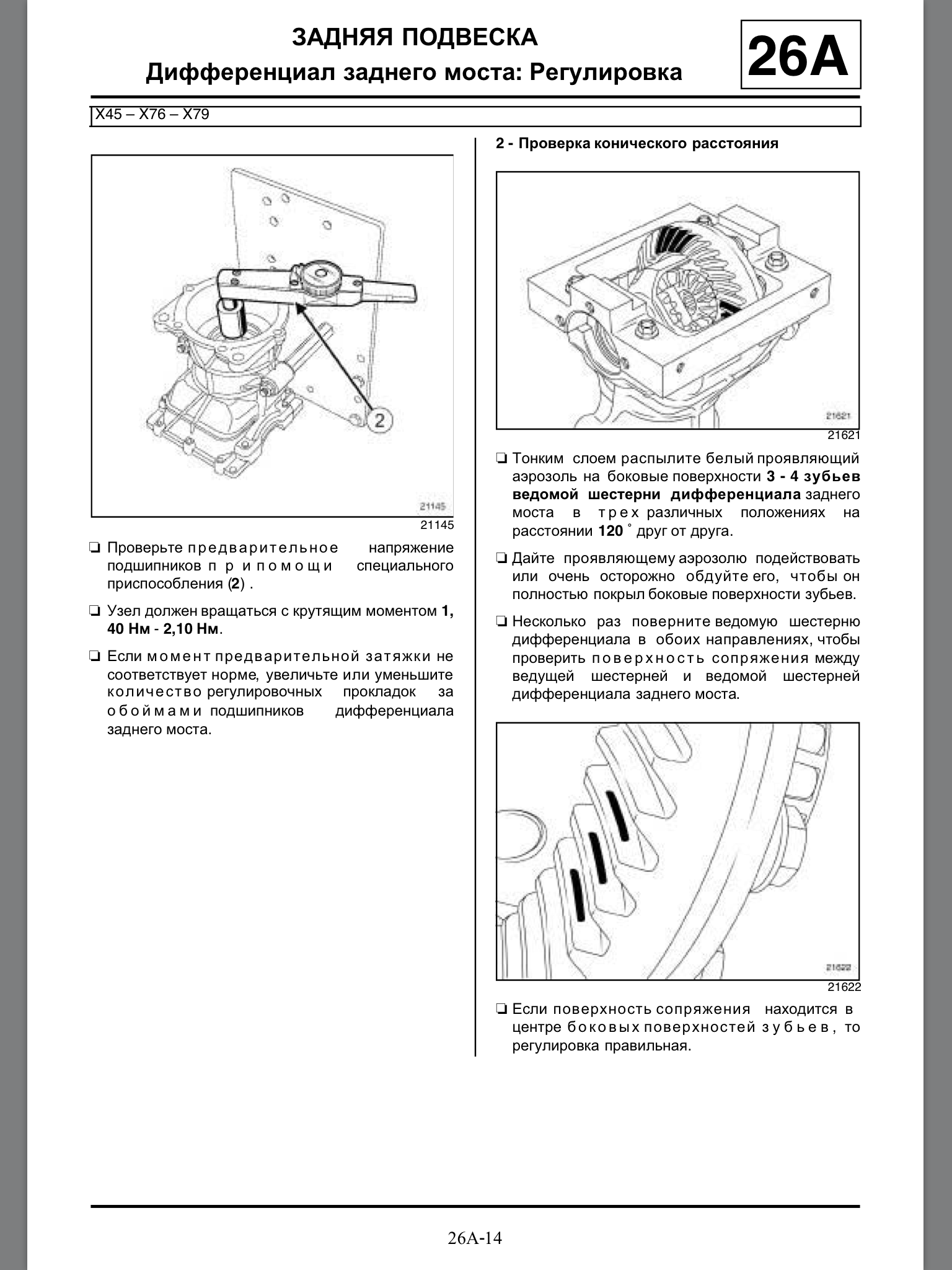

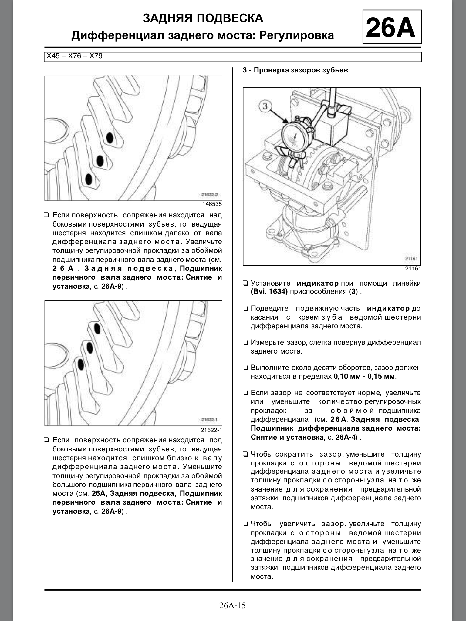

Добавлю по дифференциалу. Редуктор, который я купил бу700км, когда снял крышку, чтобы заварить, там была трещина, то померил зазор в ГП, он получился невообразимо большой, я ещё удивлялся 0,35мм. Вроде это слишком много для допуска Рено-Ниссан.
пытался дифф утопить прижимая внутрь. Но казалось, что до конца сидит.
И вот, когда для установки блокки, вытащил его из корпуса и обратно вставил с пристукиванием, то померив зазор в ГП, получил нужные 0,2мм +- 0,01мм, что и соответствует нормальному зазору по тех. данным Рено.
Может кому пригодится, когда будете ставить самоблок типа квайф. Так как такие данные не давал никогда ни "Кулак и компания", ни НИРФИ.
Старый 08.04.2017, 23:10   #27

Сообщений: 627
Regas Regas Regas
Ссылку в студию!
Ссылки нет вот документация есть.
Рифат обрати внимание на пятно контакта.

Пятно контакта должнобыть такое
Это всё я видел. Но эти данные не для реношного редуктора.
И главное пятно контакта на большой шестерне, а не на ведущей.
А у меня на ведомой всё нормально с пятном. Сегодня поездил, всё-таки подвывает зимняя резина.
