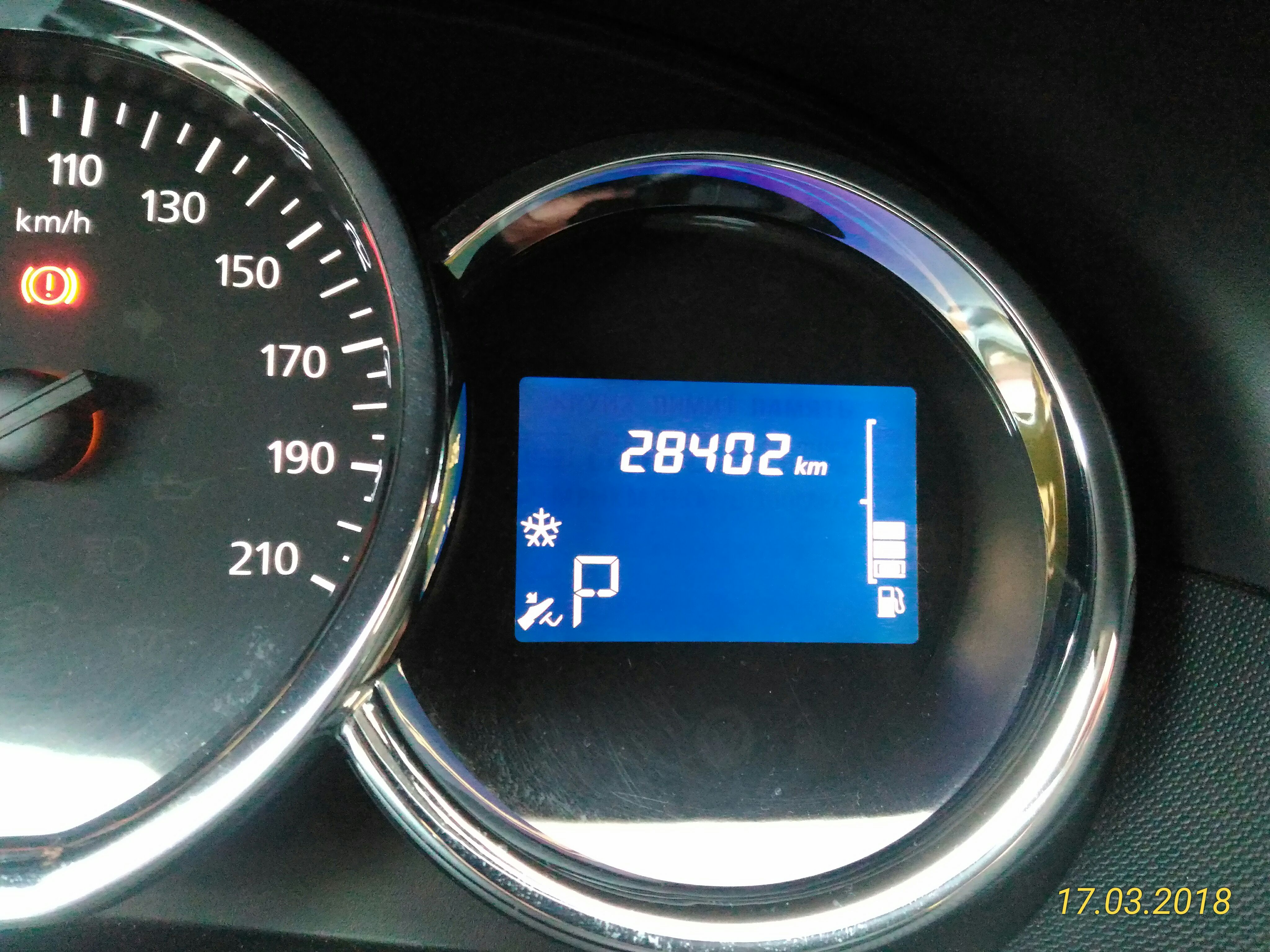

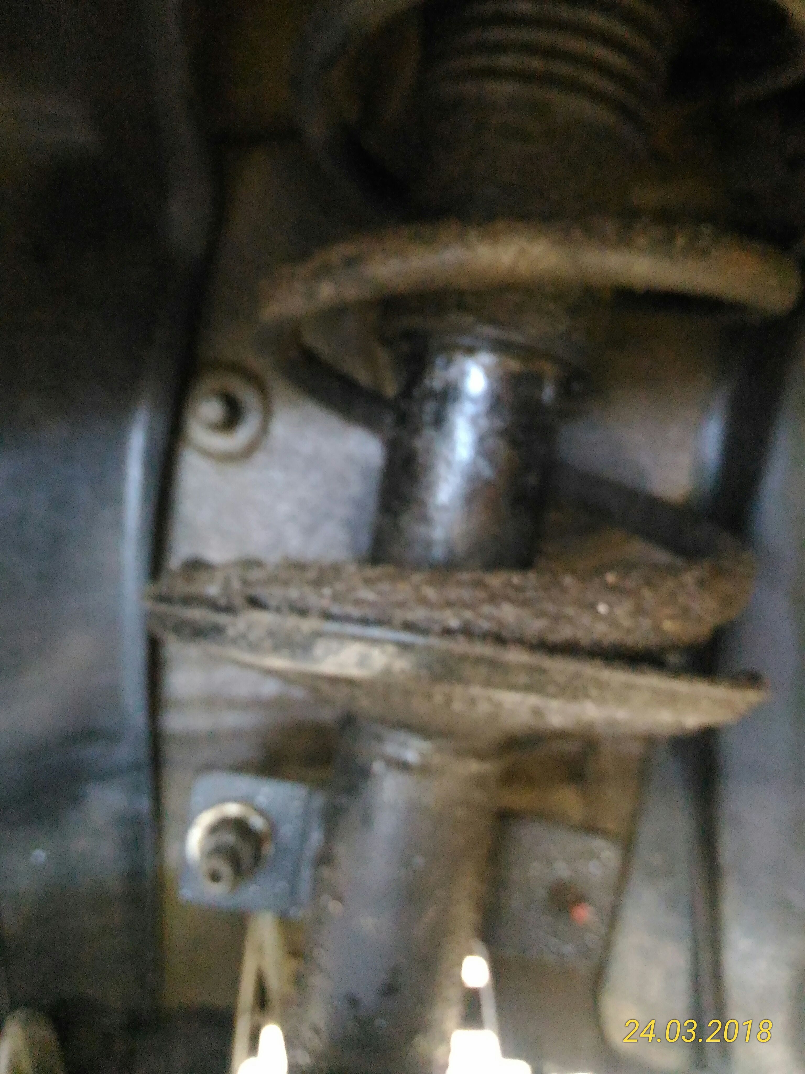

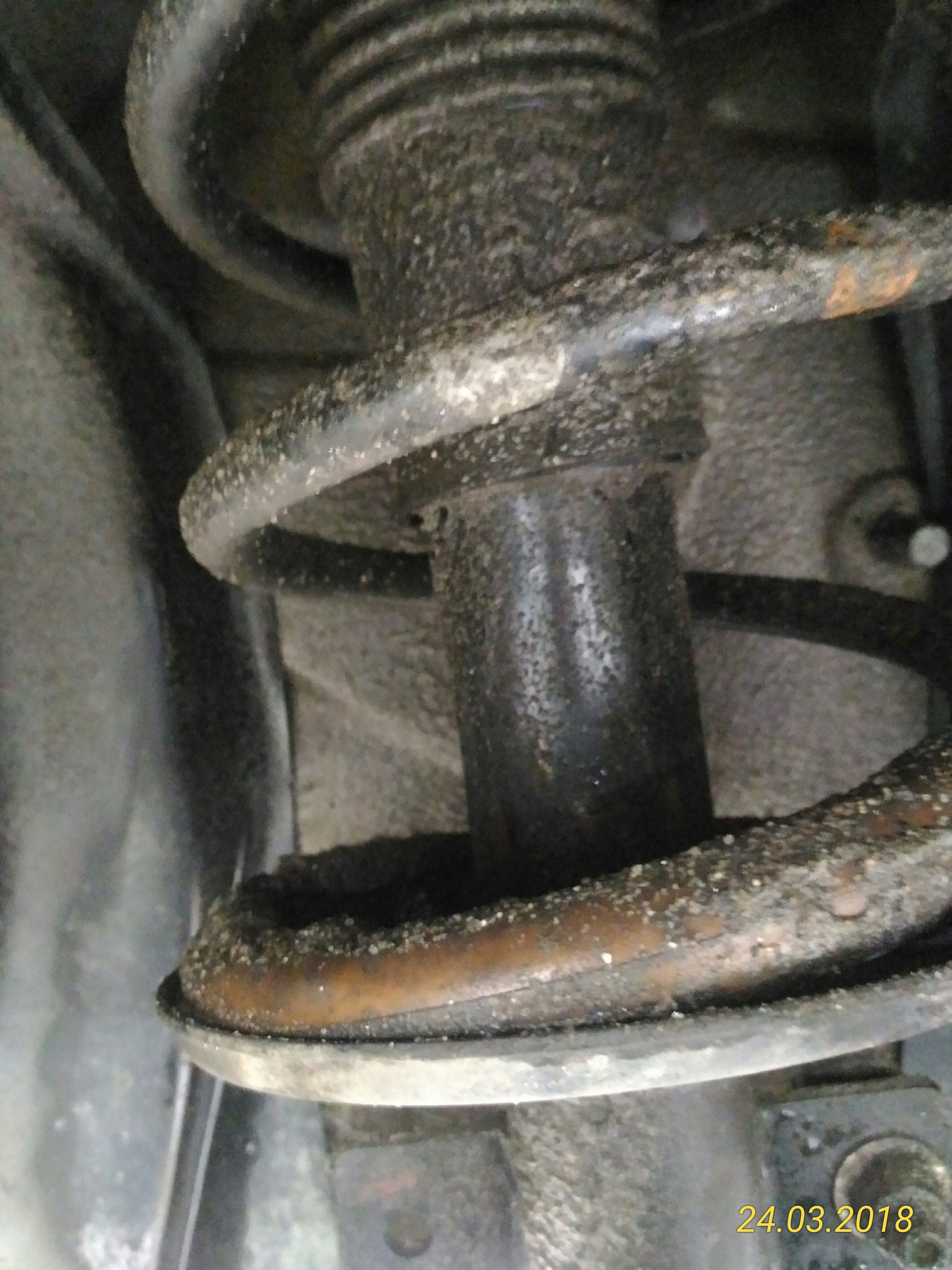

По умолчанию Течь задних АМО!!!! Машина на гарантии!!!! И Это на 28000 км
Евгения добрый день.
Есть проблема по подвеске
Записался к ОД 14 км МКАД Петровский
Приехал, стал оформляться, сразу же сказали что если ничего не найдут надо будет заплатить за диагностику ходовой 1200 р. Сказали типа это первый случай по задним АМО.
Согласился.
Загнали в рем зону, помыли и погнали на подъемник.
Сначала покачали без него потом подняли, осмотрели всю ходовку. Перед норма. А вот зад оба АМО в масле, и очень хорошо.
Пришел гарантийщик и все отфоткал. И отправили на Рено для решения.
После мастер-приемщик сказал что Рено предлагает 50 на 50. Как то быстро решили!!!!
50 % оплачивает РЕНО и 50% я. Я спросил а как же гарантия, на что мне ответили "Это решение Рено"
Вот и гарантия на АМО 30 т.км.
Говорю дайте оф. отказ рено о бесплатной замене, написал на имя директора, что бы выдали.
А еще предлагают продление гарантии.
Вот несколько фоток.
Можно предоставить мне оф. отказ о замене бесплатно.
Заказ -наряд № 00000298069 от 24.03.2018
Пол года назад проходил там же ТО-2 и ни чего не выявили по подвеске.
За полгода не реально убить подвеску.
Можно ли решить эту проблему по бесплатной замене АМО
Спасибо

Сообщение от Панда Посмотреть сообщение
Первый случай в тот день, когда вы к ним обратились?.. ))
Вообще-то это дастеровская болезнь, которую пятый год никто на производстве не лечит, и видимо, не собирается.
Я на своей машине 2012 года тоже выкинул задние амортизаторы на пробеге 27 тысяч.
С тех пор вижу, мало что изменилось...
