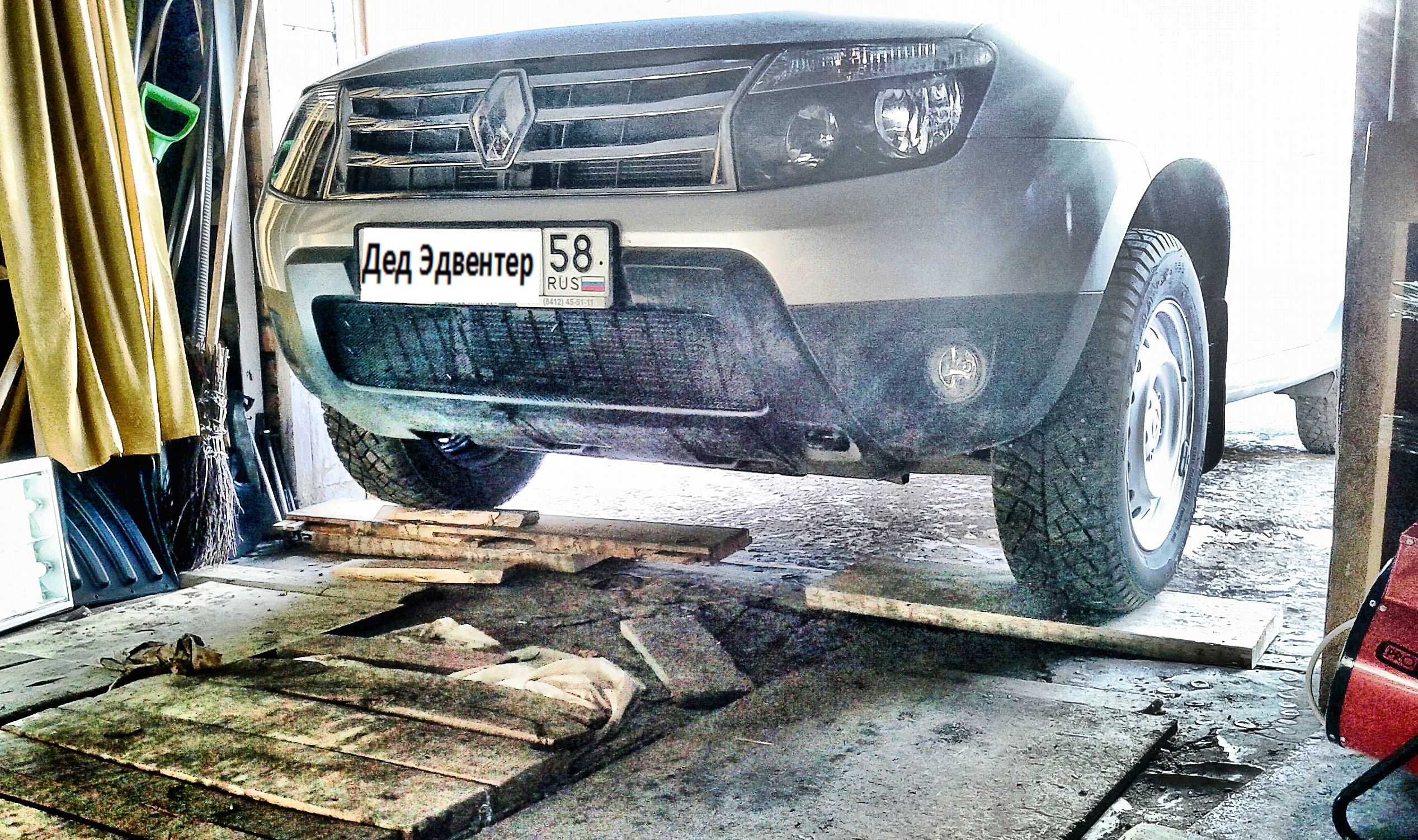

Самостоятельная установка нижней защитной сетки радиатора Renault Duster без снятия бампера

Вначале для изготовления выкройки склеиваем листы бумаги по длине. Затем смазываем края штатной решётки маслом и прикладываем к ней склеенные листы бумаги. Масло оставляет на бумаге свой след, по которому и вырезается выкройка. Вырезать заготовку из алюминиевой сетки по имеющейся бумажной выкройке, дело техники и ловкости рук.
Некоторые оппоненты советуют делать вырезку с напуском для загиба и вставки в щель между бампером и штатной решёткой. Сколько ни старался, не получилось. Посему, ничтоже сумняшеся, вырезал алюминиевую сетку точно по размерам выкройки.
Для удобства работы выгнал машину из гаража, установил под передние колеса в створе ворот толстые доски (использовал две доски толщиной 40-50 мм) и заехал на импровизированную эстакаду передком. Справа поставил тепловую пушку (работы производились при -3 градусах по Цельсию), слева светильник, в центре – складной туристский табурет, на коем и примостился.
Самым сложным оказалось крепление сетки к решётке хомутами. В основном из-за мелкой структуры ячеек сетки. Вначале наживил верхнюю часть. Здесь-то и пригодился длинный пинцет, которым сверху ловил провдетый конец хомута, загибал его за перекрестье ячеек штатной решётки и направлял обратно в ближайшую удобную ячейку сетки. Затем вставлял в замок хомута и плоскогубцами затягивал. После этого аналогично (и с помощью крепкого русского слова из-за большего неудобства), наживил нижнюю часть девайса, прижал сетку к решётке и окончательно затянул хомуты по периметру, удалив кусачками выступающие наружу концы.
Вроде просто всё, однако на деле шло с трудом, приходилось постоянно контролировать положение сетки, да ещё часто рвались хомуты и ломались замки в них. На всё про всё ушло не менее четырёх часов, не считая высыхания клея в выкройке.
Не везде хомуты легли ровно, но это уже от нетерпения и нежелания исполнителя переделывать. Тем более, что этот вынужденный, я бы сказал, брак в работе оказался практически незаметен на чёрном фоне основной конструкции. Да и результатом автор сих строк остался вполне доволен. Все прилегло крепко и плотно. Любители эстетики, опираясь на мой опыт, смогут сделать эту работу более грамотно, особенно в более комфортных и тёплых условиях.

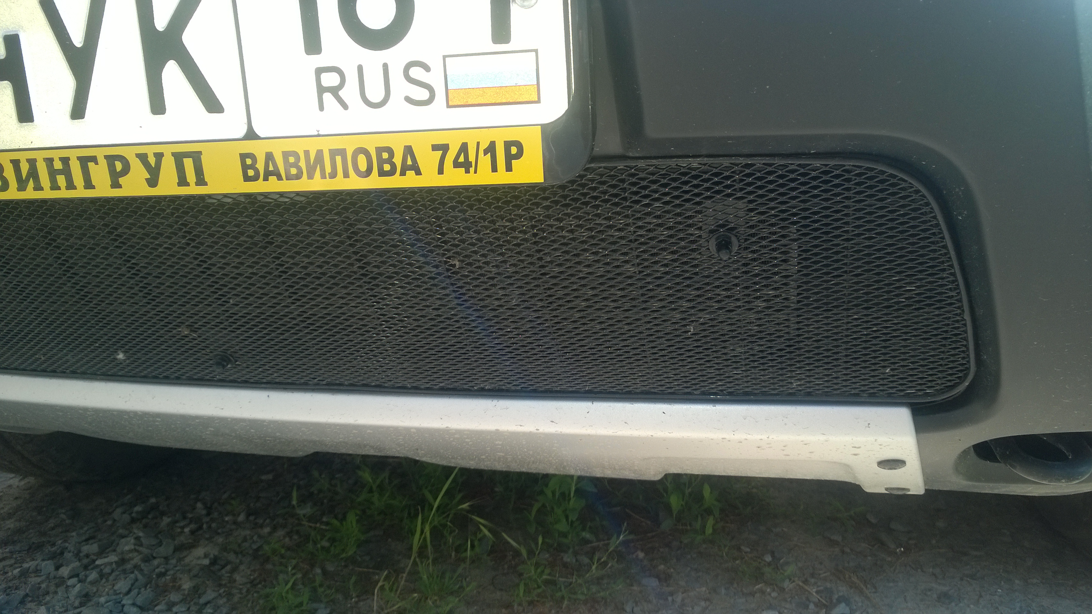

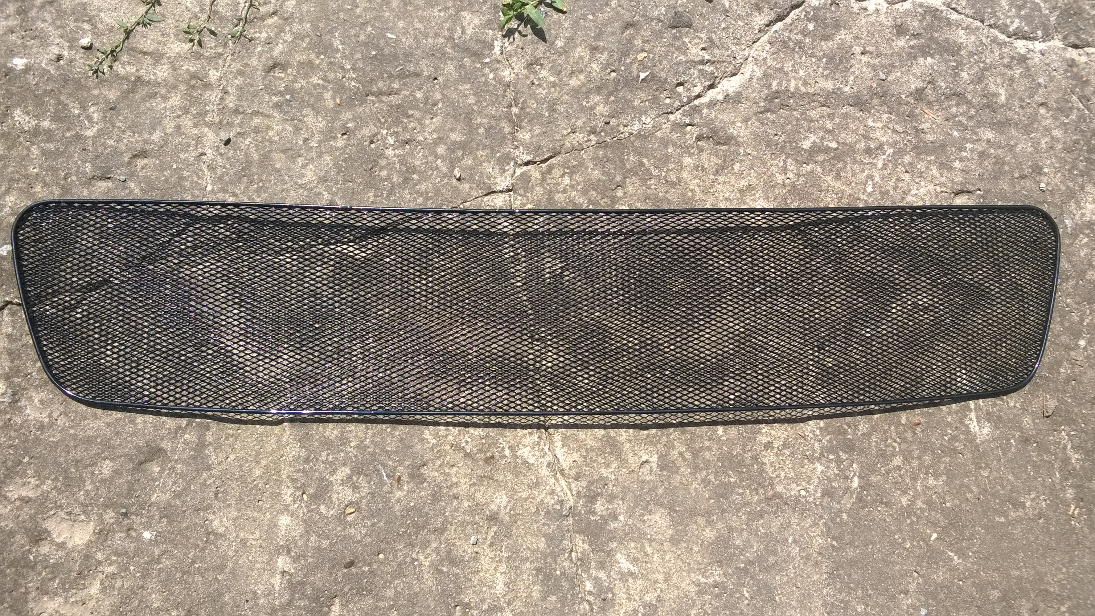

Я себе поставил вот такую, снимать ничего не надо сверху без проблем ставится, и смотрится вроде ниче Цена 800 р на авторынке Алмаз в Ростове, но тут есть реквизиты может дешевле у производителя можно купить, я сегодня отцу купил, когда покупал себе этикетки не было.

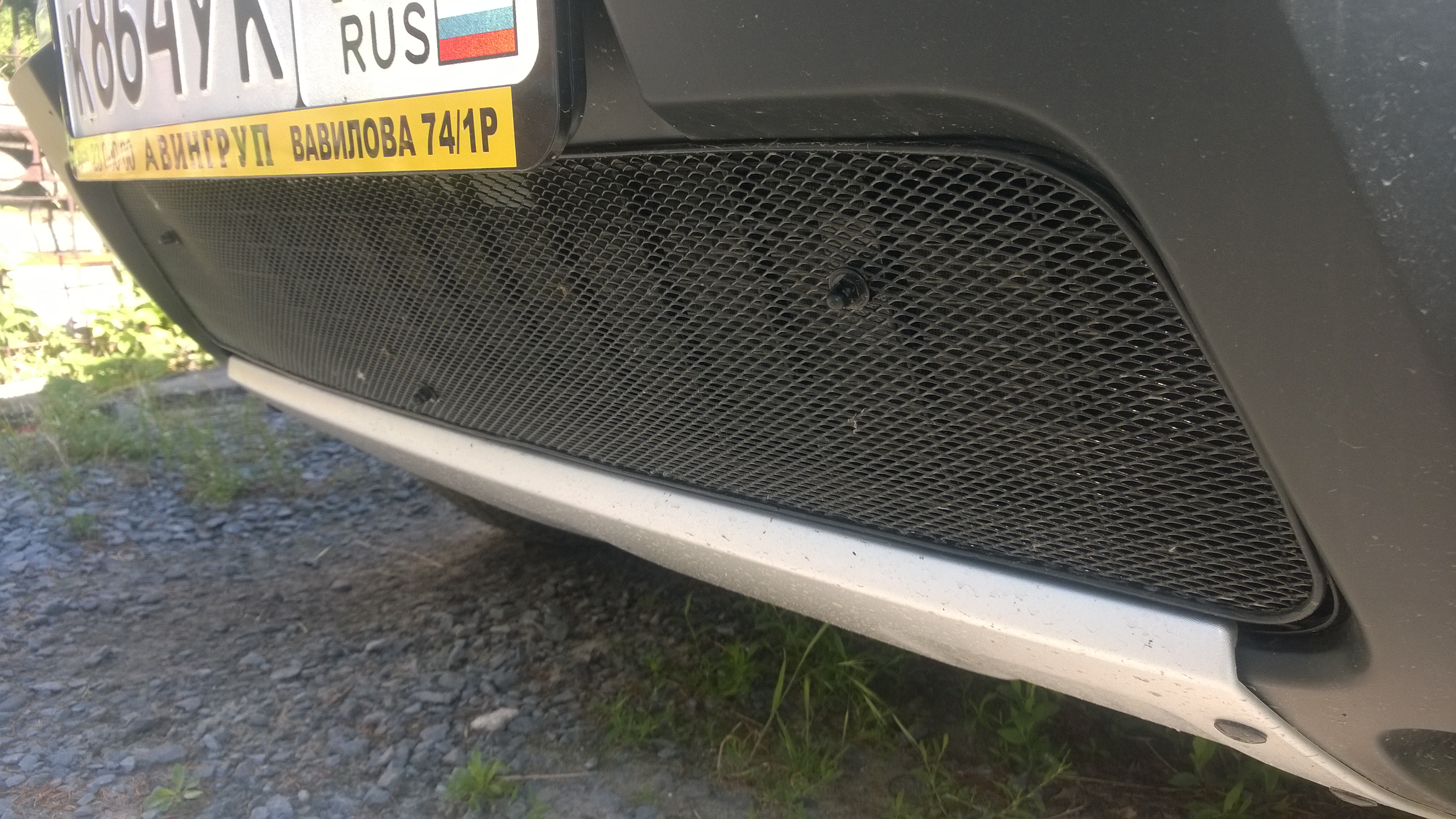

Вот как смотрится в реале

Кстати чем еще хороша эта сетка (кроме того что очень хорошо смотрится), так снять одеть ее 2 минуты!!
