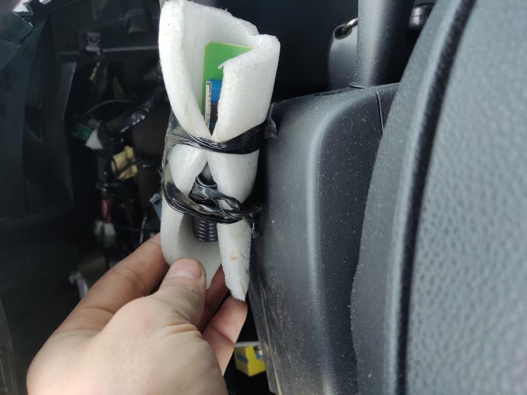

В общем нашёл блок сигналки, тоже пришлось снимать панель и блок этот прям над приборкой (над балкой кузова). А справа от приборки ключ завернут в поролон))
