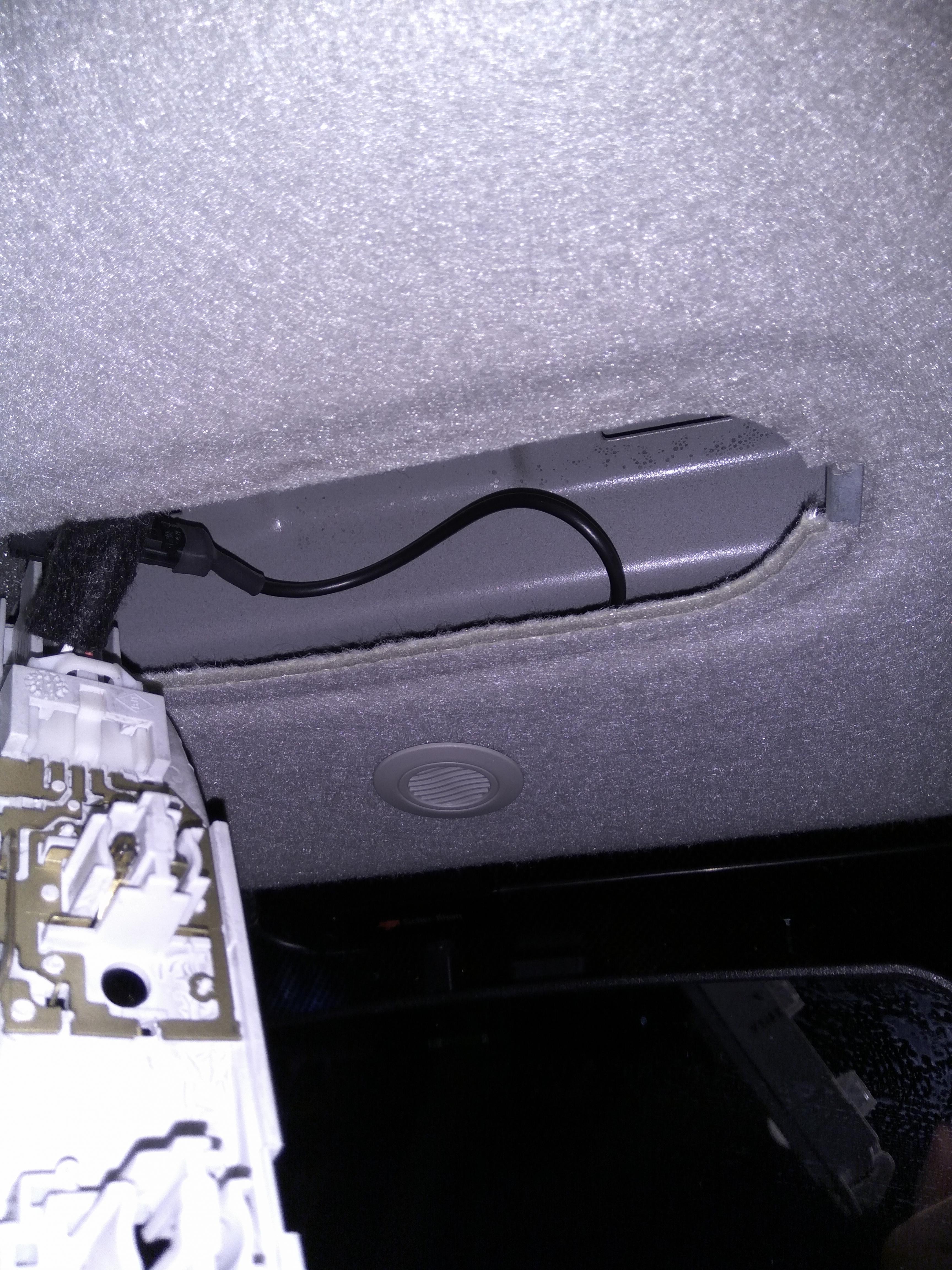

Приветствую, господа. Недавно менял лампочку в подсветке салона, и меня привлек внимание провод идущий от антены сингалки на лобовом стекле (сингалка шерхан лоджикар1). Провод идет в какое-то устройство, которое монтируется в круглое отверстие, которое снаружи закрывается круглой пластиковой решеткой.
Возник вопрос - что это за устройство, так как в инструкции к сигналке так и не нашел что это такое.

Круглое устройство - микрофон. Микрофон сей устанавливается на заводе дабы обеспечить водителя громкой связью. Почему он подключен к сигналке - не знаю.

Может, как вариант: возможность прослушивать салон авто, но это должен лучше знать сам хозяин этой сигналки.

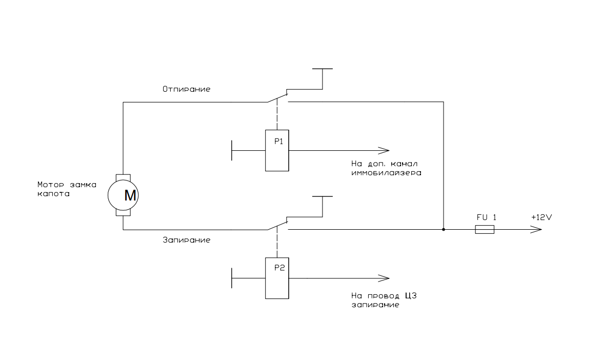

Хочу сам установить замок капота на свой Дастер! Не подскажите как релизовать схему подключения механизма замка на уровне электроники... и как её схематично сдружить с иммобилайзером (который тоже буду устанавливать сам) на иммобилайзере есть доп.выход.
А если этот замок заключит и не откроется скажем при пожаре в моторном отсеке.
Есть бюджетный вариант решения проблемы.
На ручке капота делаешь имитацию обрыва троса, а трос заводишь в любое потайное место. Все.
Цена вопроса 0рублей.с более большим функционалом.
