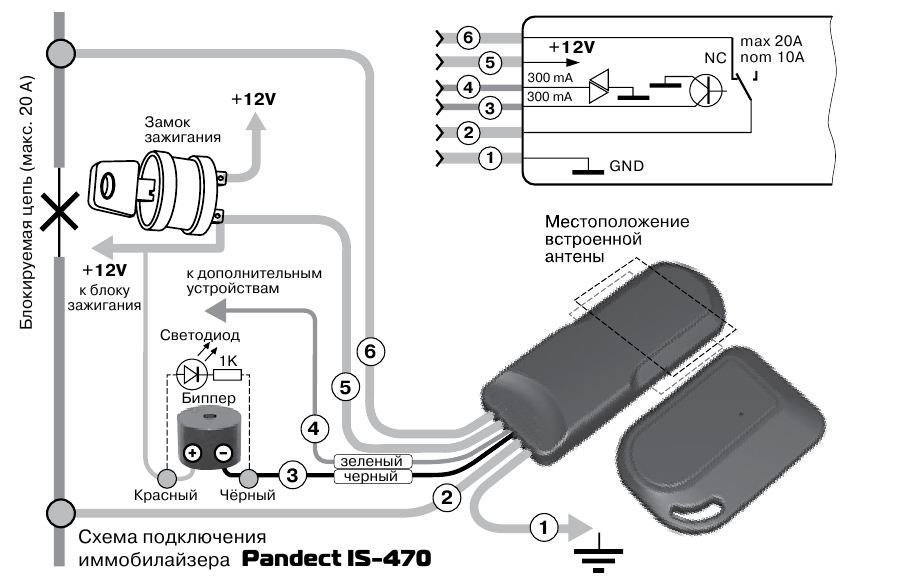

Autostudio.ru или кто знает иммобилайзер Pandect IS-470 проштудировал инструкцию всё понятно, кроме одного... что за выходной провод №4, чем этот провод управляет? и когда и какой сигнал на нём возникает?
Старый 30.12.2016, 09:42   #850
Название: Pandect IS-470.png

dg972, всё это читал! вырезка эл.схемы иммобилайзера из той же инструкции Мне не понятен род сигнала, как проявляется, на сколько по времени проявляется сигнал на том проводе №4. Так как строю свою систему из того что есть... а есть рабочий иммобилайзер без модуля управления замком.
