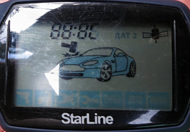

Вопрос по А61, пульт перестал показывать иконку замочка, открытого и закрытого, хотя машину брелок открывает/закрывает.
Постоянно такая картинка
Батарейку вынимал.
КудЫ рыть, пасиб
Старый 15.06.2015, 13:31   #340
Abeev1
Аватар для Abeev1
Регистрация: 14.09.2014
Авто: Пешкарус
Сообщений: 953
Abeev1 Abeev1 Abeev1
Разбирать брелок и смотреть. Может шлейф удастся поправить.
Последний раз заказывал брелок товарищу на Алиэкспрессе. Пришел, по качеству лучше, чем был заводской. Там уже не шлейф был, а контактная группа с хорошей пайкой.
---------- Сообщение добавлено в 15:31 ---------- Предыдущее сообщение размещено в 15:28 ----------
Экранчик 300 руб на али http://ru.aliexpress.com/item/Free-s...970563328.html
---------- Сообщение добавлено в 15:31 ---------- Предыдущее сообщение размещено в 15:31 ----------
Брелок 1200 руб. Обучается элементарно.
